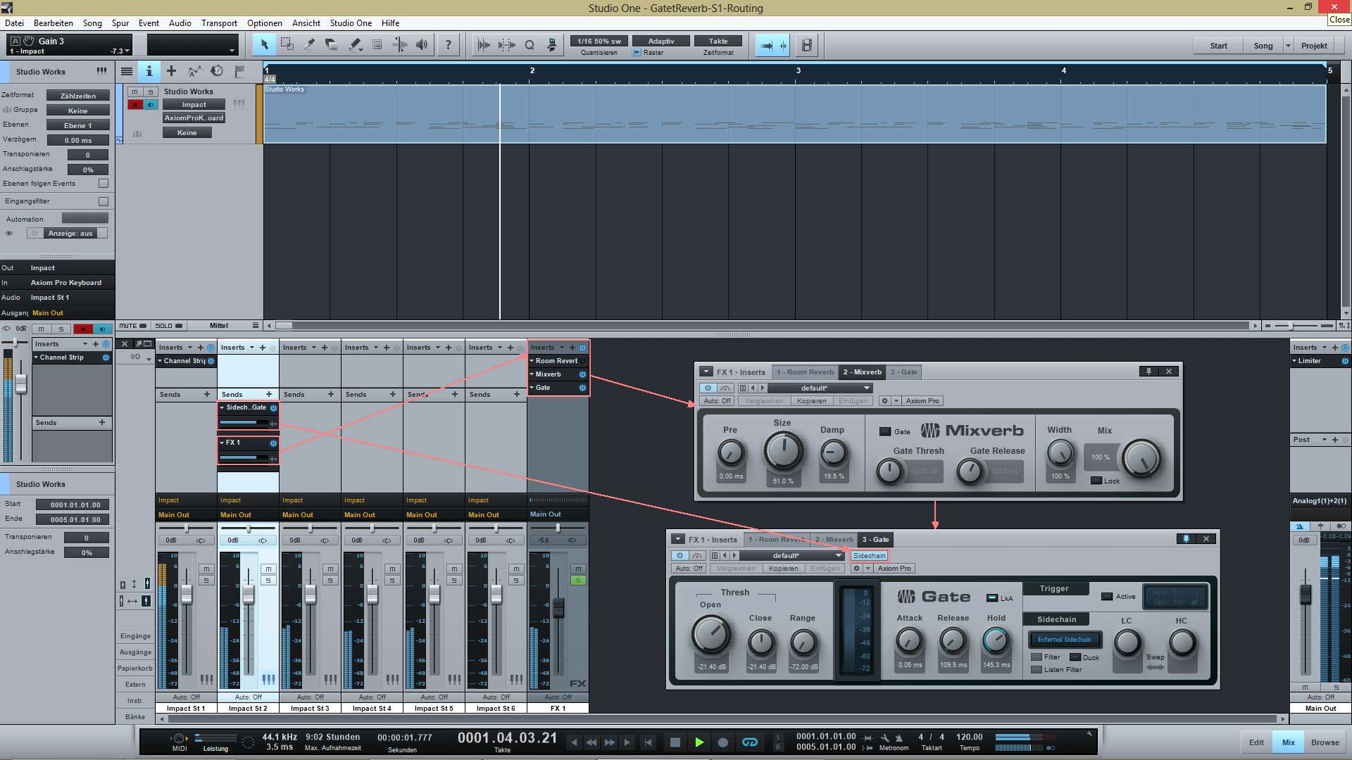

Ich hab das Ganze mal abgekürzt. Hier als Dropbox-Link findet ihr einen Song, mit dem klassischen Mixer-Routing für ein "Gated-Reverb". Benuzt wurde ein Impact-Drumset, und keinerlei Fremdplugins, so dass jeder Studio One User diesen Song problemlos öffnen können sollte.
https://www.dropbox.com/s/a93jaf11scbvdwl/GatetReverb-S1-Routing.song
Und so sieht das Ganze aus.
Wow Danke ! Ich hab das mit Sidechains auch noch nicht ganz kappiert, aber das hilft mir echt weiter!
