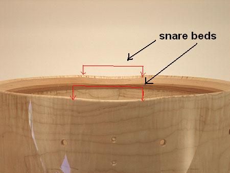

Ist mir nicht ganz klar mit dem Reinstimmen ins Snarebed, habe das Resonanzfell vielleicht ne Mollterz/Quarte (grob) höher, klingt so am besten,.....wie kann man ins Snarefell reinstimmen? Klar Teppich rasselt noch etwas nach, damit das Fell nicht gechocked wird.
Habe mir die ja nur nach Hörfiles mit Kondensator gekauft, klingt ja auch so.....
Das ist das Snarebed:
Zwei Vertiefungen im Kessel auf der Reso Seite. Stimmst du das Reso in das Snarebed "rein", dann ist es in der Mitte folglich leicht gewölbt. Der Teppich liegt in der Mitte des Fells also fester am Fell als am Rand. Das führt zu einer besseren Teppichansprache.
Wenn das Reso gut gestimmt ist und der Teppich ordentlich aufgezogen, braucht man oft viiieel weniger Teppich Spannung, als viele (Stimmanfänger) glauben.
