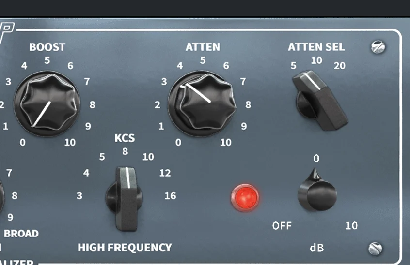

Ich wäre nicht in zehn kalten Wintern auf die Idee gekommen eine Snare so in der Richtung aufzunehmen, is aber echt spannend - ich hoffe ich nerve nicht ...
Das war jetzt nur ein bisschen komprimiert und etwas Reverb drauf und oben rum etwas abgesenkt.
Klingt das völlig Banane ?

Bin leider erst wieder übermorgen im heimstudio .. da kann ich das nochmal ernsthaft vergleichen.. über meine kleineren Handy-Kopfhörer war der erste Eindruck das die snare von theo etwas mehr Slam/punch/slap hatte..oder wie auch immer man das bezeichnen möchte.. also etwas mehr den Sound Effekt wie wenn Bud Spencer Schelle auf die Backen verteilt. Verstehst du was ich mein? ;)
Bud Spencer Schelle
Jep du hast recht, da fehlt noch etwas "Pfffsch", - und ja, Bud Spencer Schelle triffts ziemlich genau...
Hm, ich hab da aber auch nur ein paar Minuten schnell was zusammengemischelt. Mit welchen Tricks man in der DAW da jetzt rangehen muss - keine Ahnung, es bleibt spannend - vielleicht probiere ich da morgen nochmal ein bisschen rum, - der Weg ist das Ziel ;)
