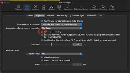

Hast Du in den Einstellungen das Software-Monitoring aktiviert?

Ich sehe gerade, dass das bei meinem kleinen Macbook ausgegraut ist. Komisch. Kannst du das erklären, @clemenserwe?
Ich hatte vor ein paar Tagen das System komplett neu aufgesetzt, bisher hatte ich da, glaub ich, nie Probleme.

Vermutlich hast Du das interne Mikrofon als Input ausgewählt - da würde Software-Monitoring zur Rückkopplung führen.
Probiere mal andere In-/Outputs.
So isses. Ist ja nur meine kleine Skizzenhure, da mach ich keinen Radau mit. Die Erklärung genügt mir, danke dir.

Ja, das war das Problem, das war in diesem Projekt iwie deaktiviert. Dann gings. Ich glaube, weshalb ich nicht selbst drauf gekommen bin liegt daran, dass schon im Plugin kein Pegel ankam. Ich dachte, im Plugin müsste was ankommen, egal ob das Monitoring aktiviert ist oder nicht - also ich meine auf dem Input-Meter hätte ich was sehen müssen, das ist aber offensichtlich in Logic nicht der Fall, das wusste ich nicht.
