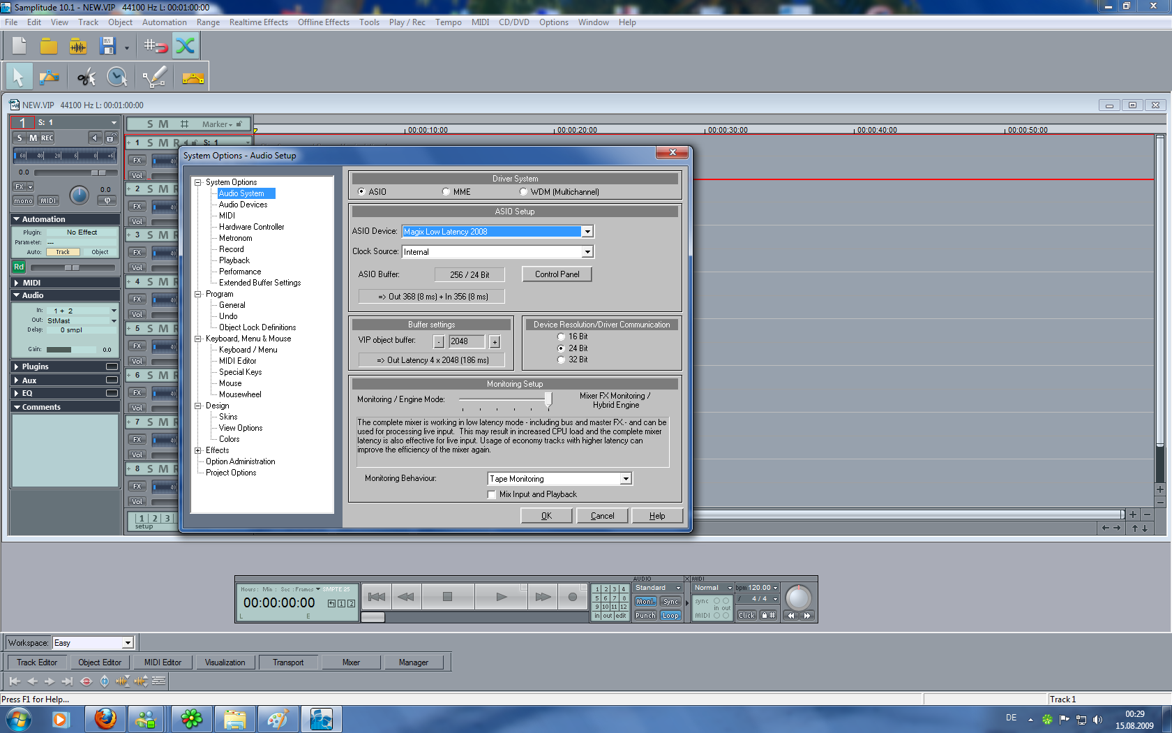

Ich habe euch jetzt mal ein Screenshot hochgeladen, wo ihr mir vielleicht sagen könnt wie ich es einstellen soll bzw. muss!
Der [g=12]Asio[/g] Driver auf dem Screenshot ist der von meinem normalen PC, der vom Studio PC hat als [g=12]Asio[/g] Driver "Edirol UA 3FX" also nicht wundern :D

Klick mal beim [g=12]Asio[/g] Buffer das Controlpanel an und stell da den Wert höher.
Eventuell musst du dafür den Sequenzer schließen und das direkt über das Controlpanel deines Soundkartentreibers erledigen.

Habe ich gemacht die Knackser sind bis jetzt auch weg :)
Hab jetzt den richtigen Screenshot vom Studio Rechner hochgeladen!
Was muss ich bzw kann ich noch einstellen?
