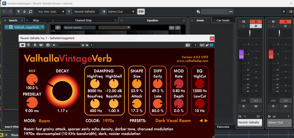

Hi. Ich wüsste gern was ich falsch mache, hoffentlich kann mir jemand helfen.
Ich nutzer Cubase 13 Pro unter Windows 11 und habe mir Valhalla Vintage Verb installiert (das nachfolgend beschriebene Verhalten ist aber bei den Cubase eigenen Reverb Plugins genau gleich).

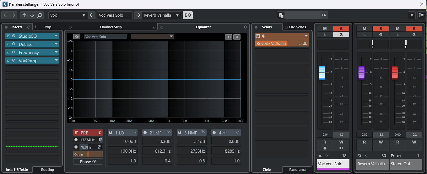

Ich route die Gesangsstimme per Send in den FX Kanal ("Reverb Valhalla"), in den ich Valhalla geladen habe, der Send steht auf Post Fader und -5.0, siehe auch Screenshots.
In Valhalla hab ich einen Room Reverb ausgewählt, Mix auf 100%.
Der Hallanteil ist bei dieser Einstellung viel zu intensiv. Ich würde jetzt erwarten, dass das in angenehmere Gefilde kommt, wenn ich den Send Anteil im Kanal weiter (< -5.0) absenke. Da tut sich aber nahezu nichts, immer noch viel zu viel Hall.
Das für mich angenehm klingende Ergebnis erreiche ich nur, wenn ich den Mix Anteil in Valhalla stark absenke. Das hätte ich genau so vom Absenken des Sends in der Gesangsspur erwartet. Irgendwas ist da vielleicht falsch geroutet?
Herzlichen Dank für Tipps, sorry wenn es ein dämlicher Anfängerfehler ist.
Nö, Du hast nur 'was übersehen. Wenn Du den Mixanteil im FX senkst, leitet das Plugin dementsprechend das Originalsignal trocken weiter. Du machst somit also den trockenen Sound gleichzeitig lauter. Und das muß ja anders klingen.

Auf dem ersten Bild sehe ich, dass du parallel zum Send nochmal die ganze Spur zum Hall schickst, anstatt Richtung Ausgang. Oben neben dem Pfeil nach rechts kannst du das ändern.
Und ja, mein Geschriebenes gilt nur, wenn du exklusiv in diesen FX Kanal sendest 😀

Routing war tatsächlich falsch wie von Phase 1 vermutet. Auch die übrigen Tipps sind sehr hilfreich, weil ich in der Tat mehrere Spuren in den FX Kanal schicken will.
