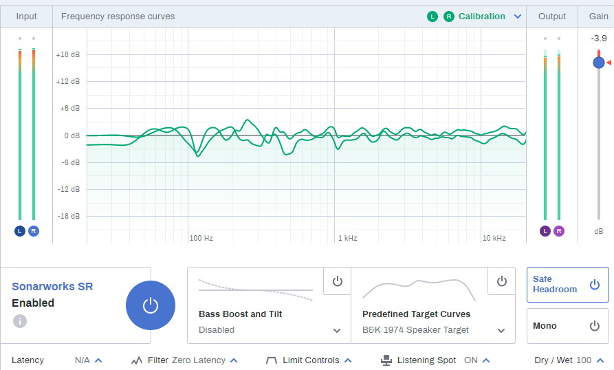

Ich habe IK Multimedia iLoud MTM-Boxen, mit denen ich zufrieden bin. Sie sind selbstkalibrierend, haben ein Mikro dabei, um sie dem Raum entsprechend einzustellen.
Bevor ich sie kaufte, hatte ich aber schon Sonarworks Reference.
Ich habe nach dem Kalibrieren der Boxen mit der internen Methode sie zusätzlich mit Sonarworks kalibriert. Der Unterschied ist wie im Screenshot ersichtlich...also was Sonarworks am Sound ändert:
Gibt es da einen Anhaltspunkt, wie gut die Kalibrierung der Boxen ohne Sonarworks funktioniert bzw. wie gut Sonarworks an sich oder zusätzlich ist?
LG!
Messe das einmal ohne interne Kalibrierung und ein mal mit. Dann siehst ja den Unterschied.
Generell ist hier doppelt aber keine gute Idee imo.
Vermutlich werden hier nur die Unzulänglichkeiten eines solchen Systems aufgezeigt!
Groß ist der Unterschied nicht, finde ich. Das könnte daran liegen, dass beide Produkte ähnlich arbeiten. Aber der Sinn des "Doppelt-Gemoppelten" erschließt sich mir auch nicht. Zumal: Je mehr Du am Klang verbiegst, umso mehr potentielle Probleme gibt es (Phasenprobleme oder falls linearphasig: Pre-Ringing, etc.)
