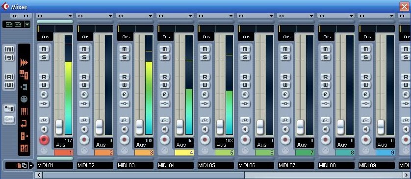

Hmmm, nächstes Problem. Ich hab jetzt also 4 verschiedene Midispuren und habe 4 verschiedene Kanäle 4 verschiedene Instrumenten im Kontakplayer zugewiesen. Klingt schon ganz gut, aber jetzt wollte ich gerne noch etwas die Lautstärke der einzelnen Instrumente im Mixer ändern.
Die besetzten Kanäle werden zwar angezeigt, es gibt während dem Abspielen auch einen Ausschlag, aber die Lautstärke lässt sich nicht ändern. Nur bei "Ausgangskanäle" läßt sich die Lautstärke der ganzen Gruppe ändern.
Gibt es eine Möglichkeit die einzelnen Midispuren einzeln auszusteuern?
Würde mich über einen Tipp freuen, habe jetzt lange probiert, kriegs aber nicht hin. Im Anhang mein Mixer.
ich hab's. Für Euch wahrscheinlich kalter Kaffee, aber für alle die irgendwann mal das gleiche Brett vorm Kopf haben wie ich die Lösung.
Im Kontakt Player gibt es rechts unten ein Symbol, sieht aus wie eine Gabel oder so und dahinter steht 1/2. Das ist die Einstellung für "Instrument Output [g=190]Channel[/g]". Hier kann man für jedes Instrument die Kanäle wählen.
Also:
Instrument 1: 1/2
Instrument 2: 3/4 etc.
