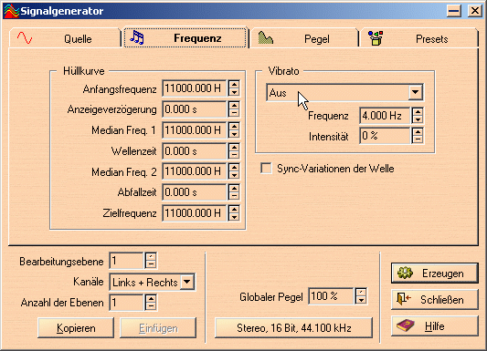

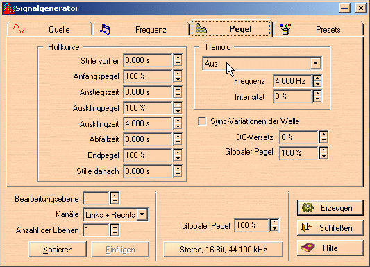

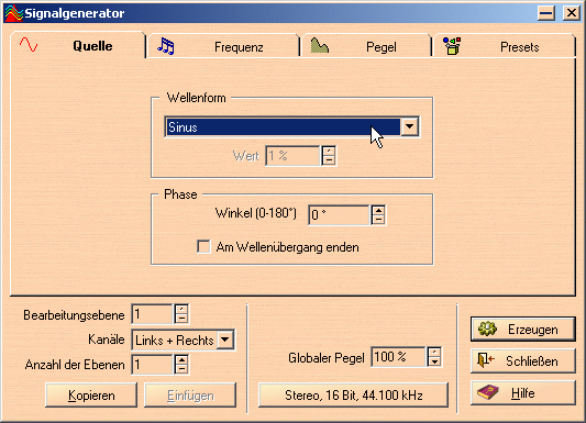

ich denke, daß Du schlichtweg mit dem Signalgenerator von Wavelab nicht klar kommst und den falsch einstellst. Ich habe den auch erst nach einigen Versuchen kapiert.
Anbei darum 3 Screenshots (von Wavelab 5), um etwa ein 4 sec. langes Wave-Sample mit einem 11.000 Hz (bzw. 11 kHz) Sinuston zu erzeugen.
Für andere zu erzeugenden Frequenzen mußt Du nur jeweils alle Frequenzeinstellungen vom Screenshot 2 (Reiter "[g=349]Frequenz[/g]") entsprechend ändern.

(Bitte auf die Bilder klicken damit zu 100% lesbar werden.)
