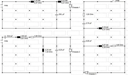

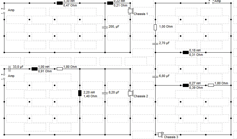

Die Weiche werde ich auf Holzplatten konstruieren, das Weichenschaltbild findet ihr im Anhang.
ACHTUNG WICHTIG: Hier auf recording.de hat sich heraus gestellt das im Weichenschaltplan der Hochtöner verpolt ist und damit im Bereich der Übergangsfrequenz Phasenauslöschungen entstehen, ihr müsst die Polung des Hochtöners also drehen damits passt!
