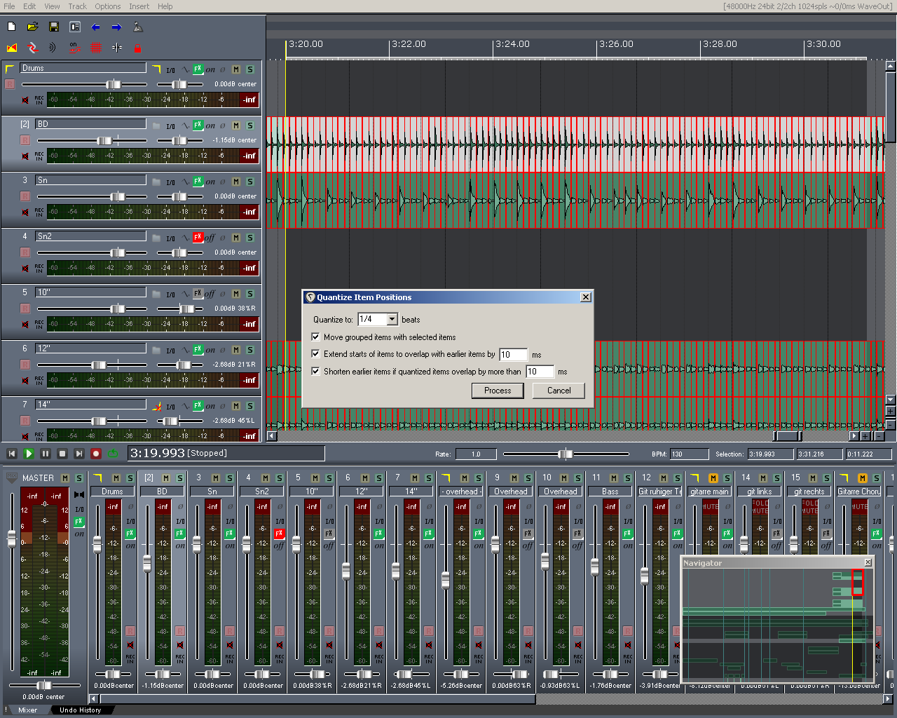

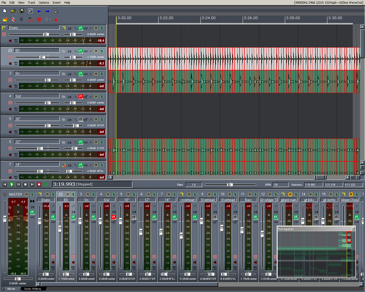

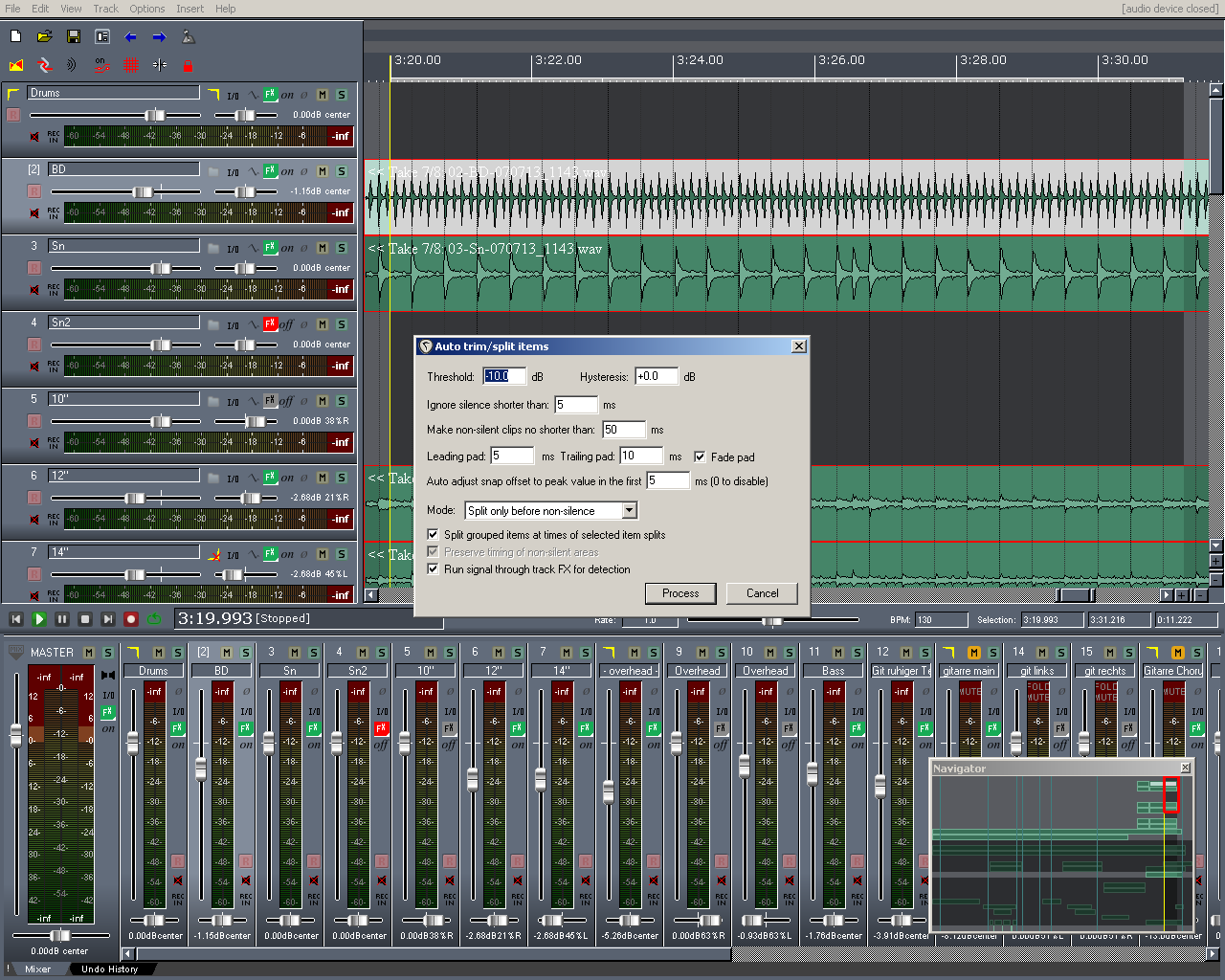

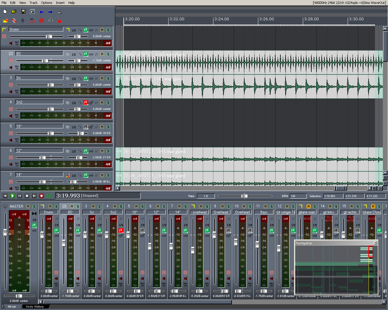

kommt auf den groove an. z.b. kannst du mit Reaper schnelle Doublebass drumparts sehr sehr einfach [g=206]quantisieren[/g]. Die Splits setzt er dir sogar automatisch, sodass du nichts mehr selber cutten musst.
doc

äm er schneidet alle auf einma. ;)
du musst natürlich "split grouped tracks with selected items" aktivieren ;)
er macht immer eine fade-in fade-out bei Bedarf. Du hörst absolut gar nichts !
nachher poste ich ein BSP.
Hier die Files...
ps: habs jetzt mal grob gemacht ohne Feineinstellungen. Bin in Eile ;)
doc
