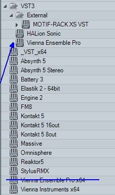

Ich habe noch die Einfachversion von VE und im Prinzip funktioniert das damit genauso (habe ich mit Cubase ausprobiert), wenn ich in S1 den Kanal zuweisen will, wird aber nur Ch 1-16 angeboten.
Muss da vielleicht noch eine Einstellung getätigt werden ?
Bekommst du in S1 eine VST3- und eine VST2-Version des Plugins angezeigt? (bei meinem VE Pro ist das so) Wenn ja, musst du unbedingt die VST3-Version nehmen, damit du volle Anzahl der Kanäle auswählen kannst...
Ja, alles klar - ich hatte doch tatsächlich die x64 Version geladen.
Danke nochmal!
