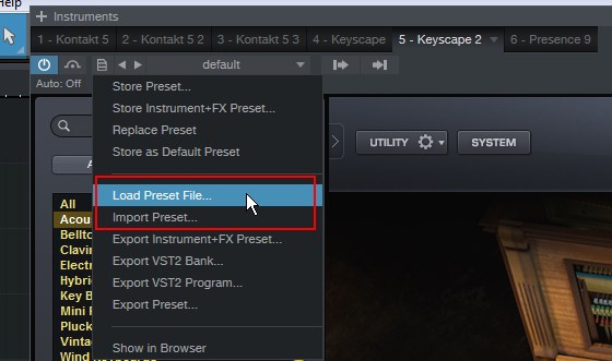

Ja, ein .song-File ist ein ZIP-Archiv mit anderer Endung (wie viele andere Studio-One-Files auch).
Im Performances-Ordner findest du die verschiedenen Events der einzelnen Tracks, als .music-Datei. Die kannst du zwar soweit ich weiß nicht ohne Weiteres in einen neuen Song kopieren (da muss man die Events direkt in S1 von Song zu Song kopieren), aber mit den fxb-Dateien geht das. Das sind wirklich die Daten, die das VST-Instrument rausgibt, wenn die DAW den Song speichert. Könntest du also auch in anderen DAWs importieren.
Du kannst also mal versuchen, in einem neuen Song 4 helix-Instanzen aufzumachen und dort jeweils dann oben im Instrumenten-Fenster mit dem Popup-Befehl "Load Preset File" oder "Import Preset" diese fxb-Files zu laden (kannst du ja aus dem ZIP rauskopieren). Wenn du dann die Einstellungen hast, musst du nur noch die Events (sofern die noch da sind) vom anderen Song auf die Spuren im neuen Song zu ziehen...
Funktioniert das?
