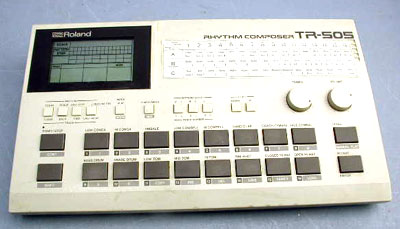

Bin durch einen Bericht über die neue Streetbox auf den Trichter gekommn einen Drumcomputer haben zu müssen. Dieser sollte [g=32]Midi[/g] unterstützen, da ich die entgültigen Samples erst im Cubase zuweisen will, ebenso werden Effekte und Mischen erst dort gemacht. Dementsprechend ist die Qualität der Samples und Effekte nebensächlich.
Bei meiner Suche bin ich nun auf die Roland TR 505 gestoßen, die batterienbetrieben genutzt werden kann (wichtig für die Uni ;)) und über [g=32]Midi[/g] Ein- und Ausgang verfügt. Zudem ist der Preis mit ca. 60€ auf Ebay erträglich.
Leider konnte ich nirgends Informationen finden, ob die Drumspuren einzeln über [g=32]Midi[/g] exportiert werden können, bzw. ob diese mit einer entsprechenden Drum-Map belegt werden können. Außerdem interessiert mich noch, ob man die Tasten auch nutzen kann um "live" im Cubase einzuspielen.
Über Info's oder alternative Geräte bis 200€ (wichtig [g=39]Midi[/g] und Batteriebetrieb) würde ich mich sehr freuen.

Oh je.. ich hatte mal nen TR 505 :) War lustig mit dem kleinen Klopfgeist, weil er ja auch batteriebetrieben werden konnte. Aber soweit ich mich erinnere konnte man damit keine [g=32]Midi[/g]-Signale triggern nach aussen.
Der Klang war schon sehr gut! Man findet im Netz auch noch Samples für den... Aber für deine Zwecke gibts sicherlich besseres aufm Gebrauchtmarkt! Der TR 505 war schon damals eine recht einfache Drummaschine, zumal auch preislich bezahlbar.
Das mit der TR-505 würde ich vergessen! Ohne ne Menge Klangverbiegung klingt das Ding total schäbig. Ist nen kleiner billiger Plastikasten, davon habe ich irgendwo im Keller noch eine rumfliegen. [g=32]Midi[/g] Output /wurde ja auch schon erwähnt)macht er nicht, sofern ich mich dran erinnern kann (das Ding liegt schon seit Jahren in der Ecke). Hab ihn damals als Deko an der Wand hängen gehabt. Investier dein Geld in was anderes und kauf die nen Hardware [g=70]Sequencer[/g] ohne Klangerzeugung, wenn Du die eh nicht brauchst. Die Tasten der 505 sind wackelig und haben null Druckpunkt, damit kannst nix ordentliches machen und der [g=70]Sequencer[/g] kann auch nicht sonderlich viel.
