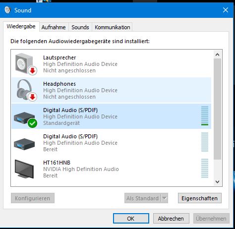

Hallo zusammen
ich habe ein fireface UC und das lief immer prima bis ich heute den Treiber aktualisiert habe.
Cubase gibt noch sound wieder aber wenn ich eine Audio Datei über WMP öffne kommt nichts.
In Audio verwalten zeigt es jetzt auch komischer weise ein High Definition Audiogerät an über SPDIF was ich nicht habe ist ja USB ...
Kann mir jemand helfen?
Danke euch

Beim 2. Fenster bitte mal runter scrollen und gucken ob da wasit rme kommt. Dann das auswählen und unten als Standard festlegen.
Zur Zeit nutzt Windows deine Onboard Soundkarte als Standard Gerät.
Da kommt nur das was im Gerätemanager unter "Audioeingänge und Audioausgänge" angezeigt wird.
Das Problem liegt irgendwo im RME Treiber, der keine Ausgänge als Windows Audiogerät bereitstellt.
Danke euch ..
Ich musste nochmal alles deinstallieren plus das Flash update durchführen.
Jetzt funktioniert alles wieder.
