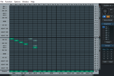

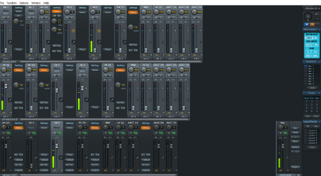

Hey zusammen,
Situation:
Möchte Hardware in Cubase einbinden...
Habe eine Rme Schnittstelle, In Cubase ein Effekt angelegt, 6i/6o ausgewählt aber das Signal kommt zum einen leiser wieder rein und zudem klingt es "geflangert" oder gedoppelt....
Hilfe 😢
Ich habe noch andere Effekte drin, in dem Fall einen in Stereo der wunderbar Funktioniert...wie kann das?
Kabel sind richtig drin.
Bei TM sieht man das bei 6i der Gain unten ist, wenn ich den hochdrehe kommt ein ganz unangenehmes Geräusch....
Fotos von TM sind beigelegt
Fehler gefunden....
1/2 habe ich ausversehen beschickt...
Totalmix ist aber auch dumm
/close
