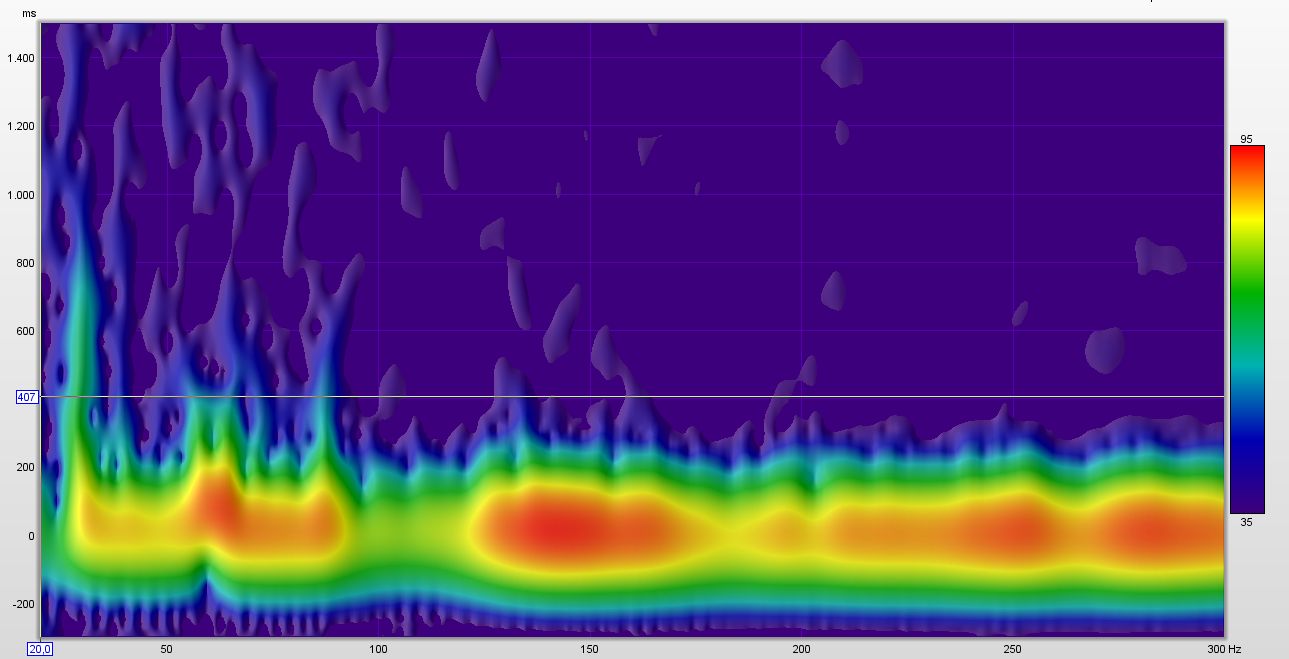

Hab mein ECM8000 bekommen und gleich mal 1sten Versuch gemacht. Schön brav nach Benders Tutorial (danke, hat geholfen...hehe)
Messung ist einfach mal von 20Hz - 15000Hz, einmal mit beiden Boxen gleichzeitig (ist da mehr noch von Nöten..?) Boxen sind die K+H o300 ohne Sub gemessen.
Für die Profis hier die mdat: http://konfus.ch/RefinedRough.mdat
So wie ich das einschätze, siehts gar nicht ganz verkehrt aus...aber was weiss ich schon :D
Absorber kleben da schon ein paar... seh ich das richtig, dass vor allem die 100Hz und die 2kHz ziemlich schlecht sind?
Märrrci und Gruss
RR
jo zwei hartnäckige moden haste da noch
WASSERFALL
eine ziemlich starke die ne gute sekunde lang ist bei 30 hz wo ich doch karumbas aktiven helmholtzresonator in betracht ziehen würde.
und ein paar weniger starke wo es evtl ausreicht deine jetzigen absorber zu vergrößern.
die mode bei 60 hz sind 2 moden (58 und 62hz) da würd ich mit dem sinusgenerator mal alle raumkanten nach den maximaldruckstellen absuchen und dann dort gezielt was gegen machen.
wird sicher die decke/wand-kante über dem mischtisch sein und/oder die rechts und links von dir (seitenwand/decke-kanten)

Wow du bist ja von der schnelleren Sorte :D Danke für die Ausführungen. Ich schreib dann später noch weiter was dazu, heute --> tot ---> Feierabend.
