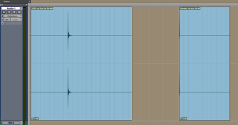

danke für deine Antwort. Da ist was dran! Im Anhang hab ich beide Messungen in meine DAW geladen. Die linke ist die neue und hat einen Vorlauf, bzw viel länger. Die rechte ist mein Urspürngliches Wav File wo kein Delay auftrat.
Werde mir das mit den Export Einstellungen nochmal anschauen.
LG Gery

Schneide einfach bitgenau den Vorlauf vom Impuls weg und den unnötigen Nachlauf ebenso.
Dann sollte es gut sein...
