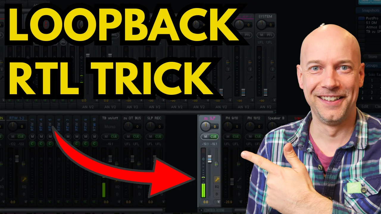

Auf der Bildseite setzt RTL auf OBS als zuverlässige Brücke zwischen Pro Tools, Blackmagic-Hardware und Browser. OBS erzeugt eine virtuelle Kamera, über die das Bild stabil an SessionLink Pro übergeben wird – ein bewährter Ansatz, um Probleme mit Browser-Treibern und Capture-Geräten zu umgehen.
Besonders detailliert beschreibt Gerd den Audiofluss zwischen Pro Tools, RME TotalMix und dem Browser. Mithilfe der Loopback-Funktion der RME-Hardware wird eine exakt definierte Mischung aus Pro Tools direkt als Eingang für SessionLink Pro bereitgestellt – ohne zusätzliche Plugins oder komplizierte Umwege. Talkback wird zentral in TotalMix verwaltet und lässt sich klar sichtbar aktivieren und deaktivieren, ein essenzieller Punkt für den professionellen Fernsehbetrieb.
Abschließend wird deutlich, warum RTL bewusst auf ein offenes, softwarebasiertes System statt klassischer DSP-Plattformen setzt: Im Remote-Dubbing monitort sich der Sprecher selbst vor Ort, latenzfreies Monitoring ist über Internetverbindungen ohnehin nicht realisierbar. Entscheidend sind stattdessen Stabilität, Transparenz und kontrollierbare Signalwege.
