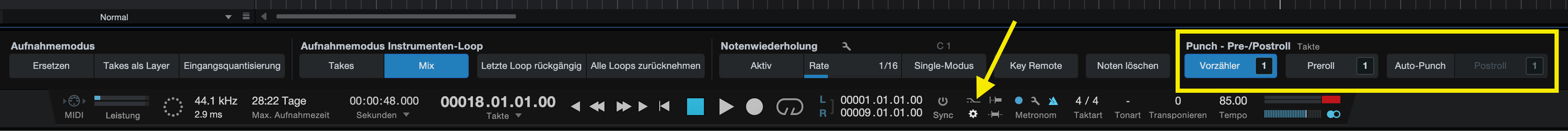

Wenn Du im Transportfeld auf das Zahnrad klickst, kannst Du hier Vorzähler und Preroll einstellen. In V6 war das teilweise an einer anderen Stelle:

Uhh, thanx! Da muss ich mal gucken/experimentieren. Brauche eigentlich nur precount, preroll ist aber auch interessant... nur eben nicht so, dass es im pre- schon gleich recorded und mir alles durcheinander bringt...^^
