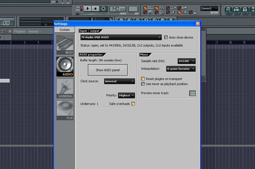

Hier mal die einstellungen in Fl studio ,da hab ich es auch probiert...
Sorry für die nicht so ausführliche beschreibung ;)

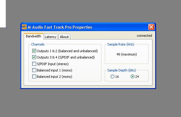

Schon mal probiert in den M-Audio Properties (siehe 3. Screenshot) die Inputs ([g=185]Balanced[/g] Input 1 & 2) zu aktivieren ?
haha es geht ^^...man man ...dankeschön^^...
Ne, oder?
LACH...
Jaja, den Wald vor Bäumen nicht gesehen...sowat kömmt vor...lach!
