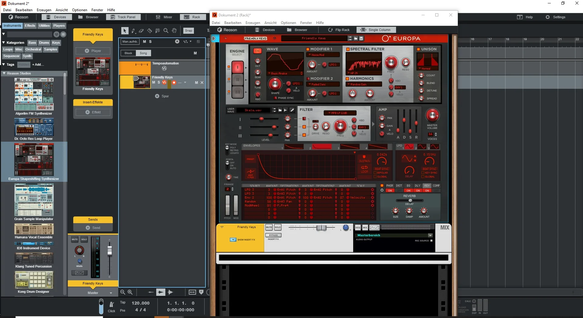

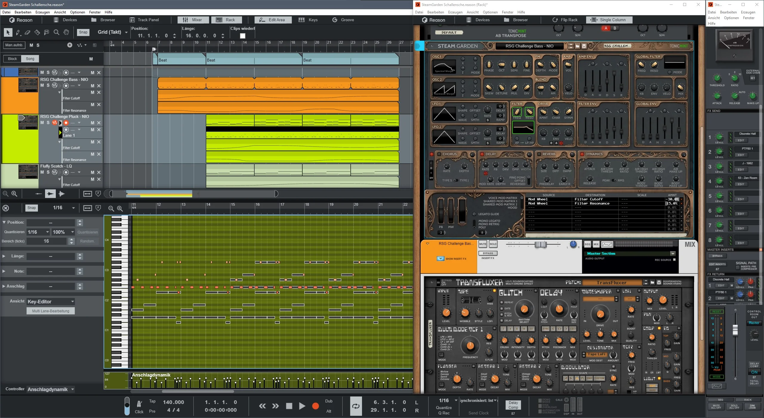

Alle Spuren lassen sich jetzt gruppieren. Links im Sequenzer gibt es ein neues Instand-Feld, das den Kanalzug vereinfacht abbildet. So muss man für Dinge wie Sends nicht mehr ständig hoch zum Mixer scrollen.
Das Rack lässt sich jetzt komplett als eigenes Fenster lösen, und man kann für einzelne Instrumente oder Gruppen eigene Racks anzeigen lassen, die der Signalfluss-Logik folgen. Dazu haben die Spuren eine eigene Loop-Funktion bekommen. Der alte RV7000 hat mit dem neuen RV-9 einen starken Nachfolger bekommen – der Reverb klingt richtig gut!
Was mir nicht so gut gefällt: In der abgetrennten Rack-Ansicht ist das manuelle Verkoppeln/Verkabeln von Instrumenten etwas umständlicher geworden. Außerdem vermisse ich einen direkten Gain-Regler in der neuen Sequenzer-Ansicht.
Das ist natürlich keine pauschale Kaufempfehlung: Wer Reason ohnehin nur als Rack-VST in Bitwig oder einer anderen DAW nutzt, braucht das Upgrade meiner Meinung nach nicht.
Mein Workflow zu Gruppen/Ordnern: Ich nutze die Gruppen-Funktion, sobald ich mehrere Instrumententypen verwende (z. B. verschiedene Lead-Layer). Dadurch bleibt die neue Rack-Ansicht aufgeräumt und man findet sich schnell zurecht, ohne durch eine riesige Liste an Instrumenten scrollen zu müssen.
Ich nutze Reason als DAW und nur gegelegentlich als VST in Bitwig (weil nach wie vor das VST MIDI Routing fehlt).

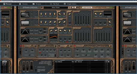

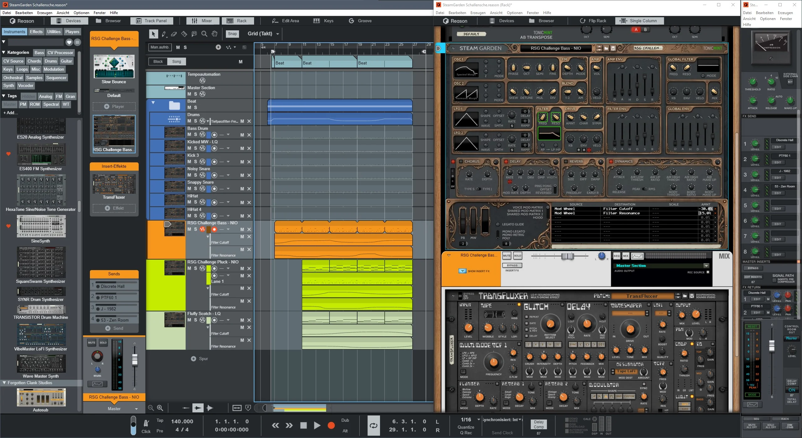

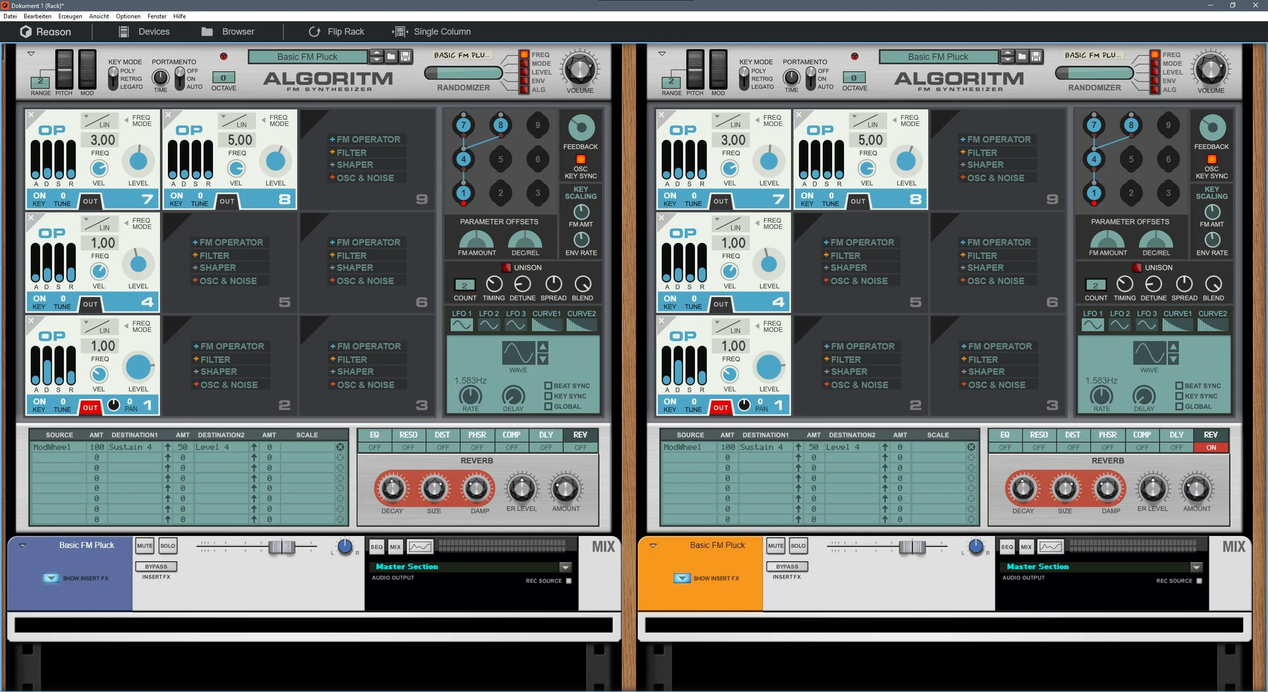

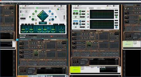

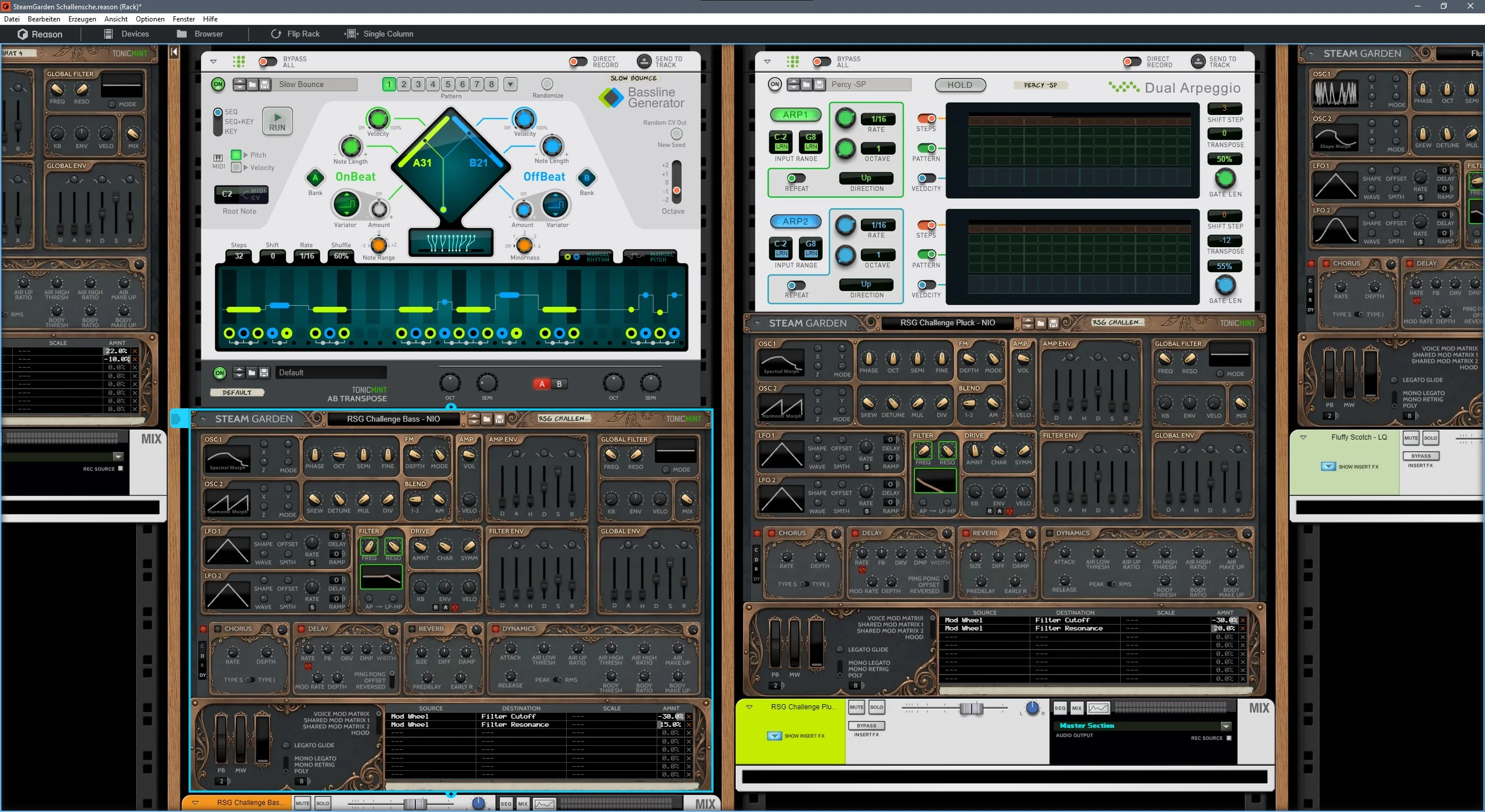

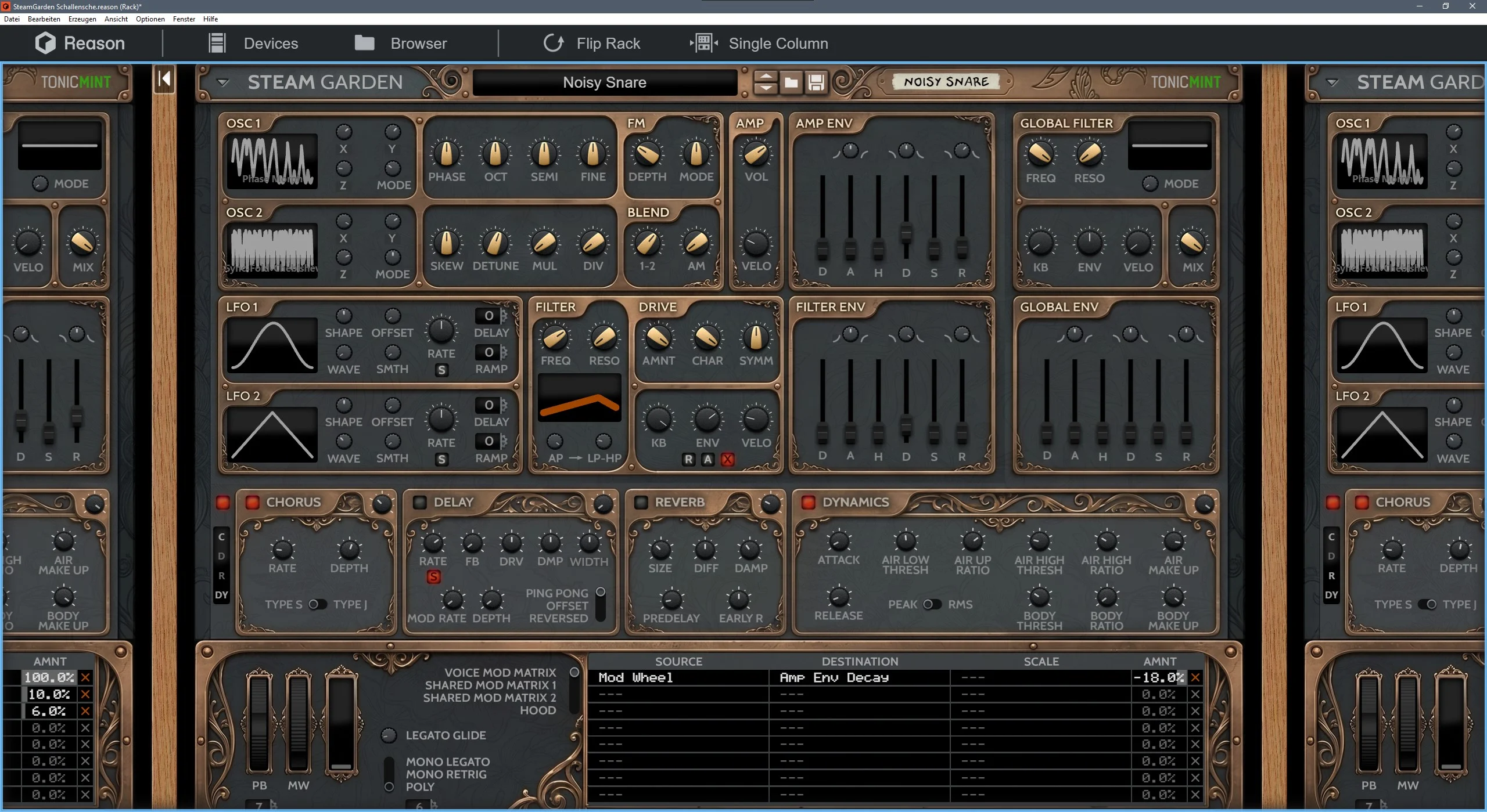

Erklär mal woran es gescheitert ist? Mit der 12 gab es schließlich das High-Res-Update. Die Racks lassen sich aktuell mehrspaltig oder als einspaltiges internes Rackpluckin-Fenster darstellen. Die Racks lassen sich bis zu 240% vergrößern. Sequenzer, Mixer und Rack lassen sich fast nach belieben arrangieren. Alles in einem Fenster oder jeweils im separaten Fenster. Ein getrennter Zoom* wäre noch wünschenswert. Seit einer ganzen Weile hat sich an deren Firmenpolitik sowieso einiges auf links gedreht. Mit den neuen SDK5 und dem Reason Free erlebt das Rack Extension Format außerdem aktuell einen zweiten Frühling.
Hier noch mal Beispiellscreens in 2560x1440p mit 120% Zoom* und 240% Zoom*
Screenshot 2026-10-17 195631.webpScreenshot 2026-10-17 195723.webpScreenshot 2026-10-17 195803.webpScreenshot 2026-10-17 200054.webp
Reaktionen: BEATSTER

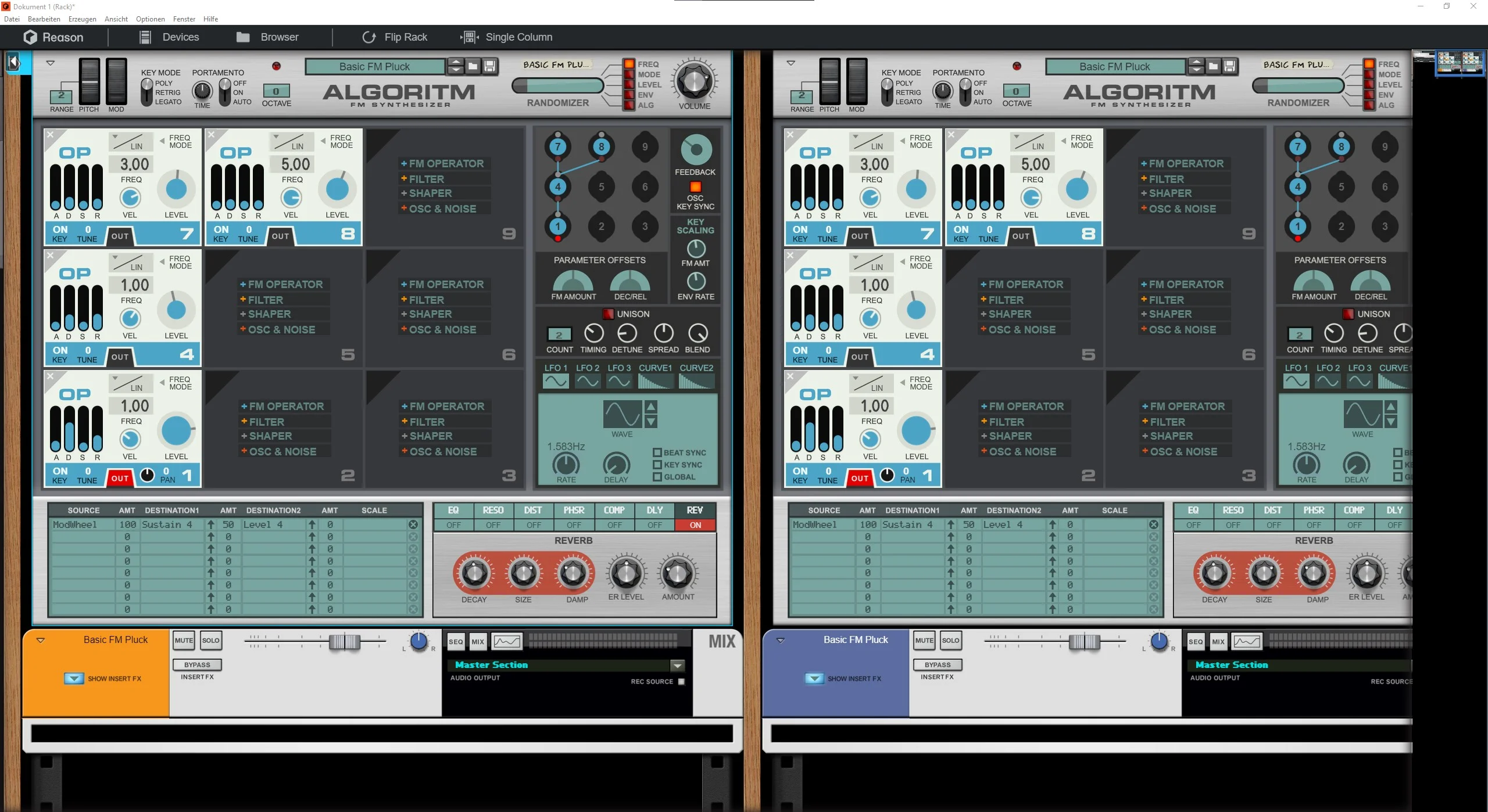

Wenn ich mich richtig erinnere, wollte ich einfach nur zwei Racks sauber nebeneinander, mittig und bildschirmfüllend. Hatte ich mit keinem Zoomfaktor hinbekommen. Bei dir sieht das auch etwas komisch aus.
Mein Eindruck ist, dass das noch auf 4:3 Monitore zugeschnitten war/ist. Hab R12 nicht mehr auf meinen neuen Mac installiert, sonst könnte ich einen Screenshot davon machen.
*Reason war für mich immer ehr zweit DAW (und jetzt vermutlich dritt DAW). Solche Minorproblems würden mich sonst nicht davon abhalten eine DAW zu nutzen.
Rack mit 160% Zoom*:
Reaktionen: BEATSTER und danielrast
Ist das R12? Interessant, auf jeden Fall.
Kann das jetzt auf meinen alten iMac leider nicht mehr reproduzieren, der war ein 27". Keine Ahnung ob das vielleicht mit der Auflösung zusammenhing. Der Normalzustand ist, dass man da systemseitig nichts rumstellt und das in den Anwendungen über den Zoom* Faktor löst. Dunno.
Ist Reason 14 und das Rack als eigenständiges Fenster. Ein mal einstellen muss man das schon, aber das bleibt dann auch so. Wird daran liegen, dass ab R14 die Miniaturansicht am rechten Seitenrand ausblendbar ist. Mit Seitenleiste passt es nicht.
