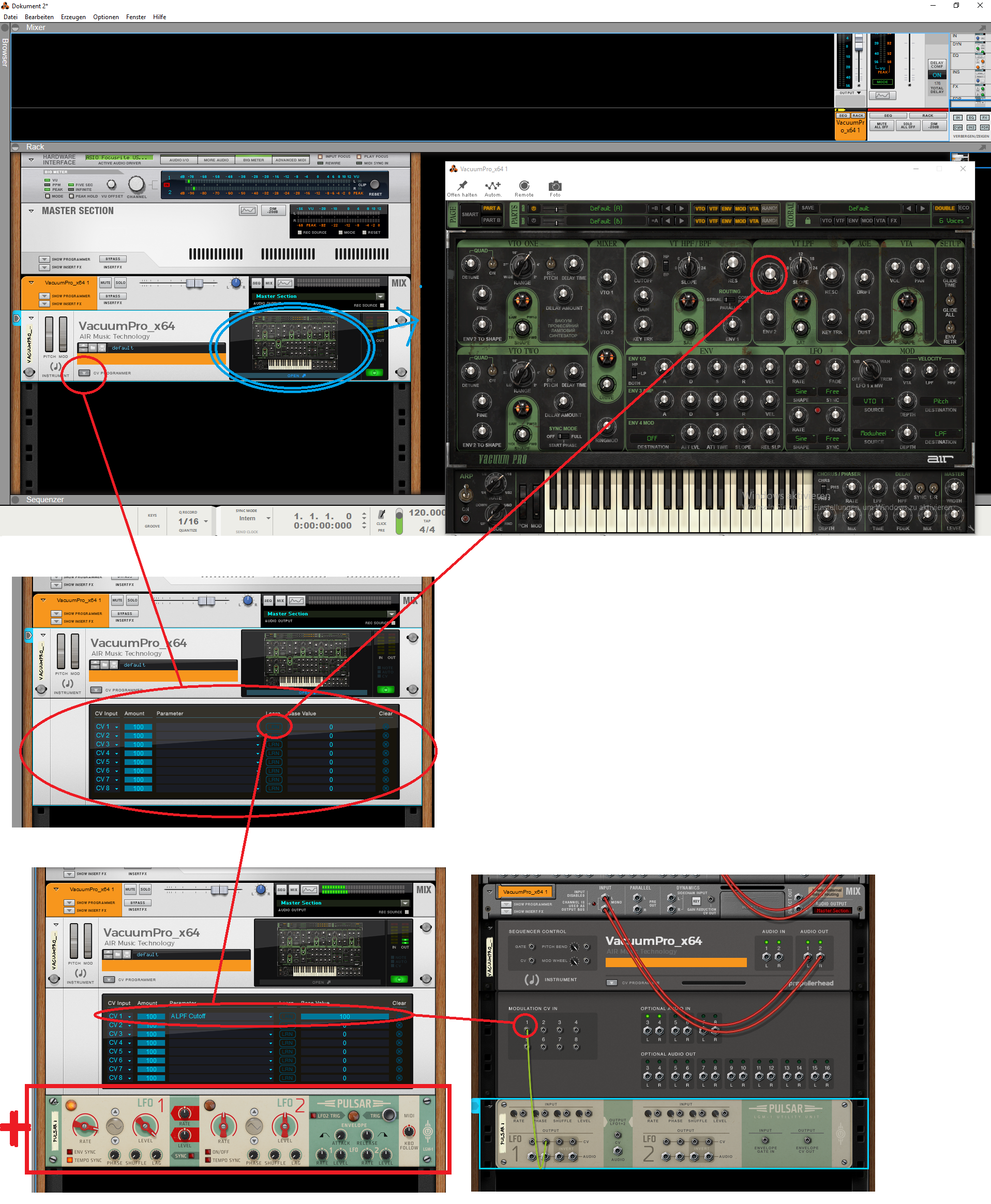

@Supercreative , sry hatte jetzt erst zeit dafür.
So würde man das mit der CV (Control Voltage (Steuerspannung)) machen (siehe Bild)
Also einfach nur auf LRN anlernen -> den Regler den man anklickt.
Ich weiss nun auch nicht ob das mit jeder VST geht.
Zudem befindet sich auf der Rückseite das Optional Audio IN und OUT
Im Bsp. -Bild sieht man, dass die beiden ''LEDs'' leuchten, ich vermute mal man kann ein Audio Signal da reinschleifen und in dem Fall den Vacuum als FX nutzen ?! Ich konnte jetzt auf die schnelle aber keinen Effekt Erkennen/Hören.
Bei einem anderen VST leuchten diese besagten LEDs nicht.
Wenns um sowas geht muss man schon bssl verkabeln aber sonst
verbinden sich die Devices von alleine, ( und je nachdem welche Reihenfolge man diese anordnet und welche Tastenkombo man dabei drückt )
Ja, als Device ins Rack.... so dachte ich mir das. ^^
Das ist ja sozusagen im Rack also auch immer an der selben Stelle, falls du es nicht verschiebst, und sobald man auf das (blau markierte) Feld Klickt plopt das Plugin auf.
