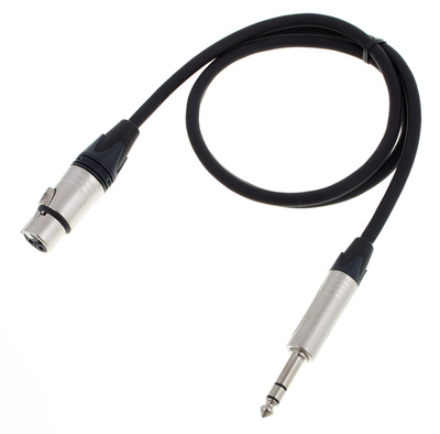

Achte dabei darauf dass Du so ein symmetrisches Kabel verwendest:
Mit dem symmetrischen Kabel gehst Du vom Ausgang der M-Audio (Klinkenstecker) in den Ausgang(!) der DI-Box (XLR). Vom Eingang der DI-Box gehst Du in den Eingang des Verstärkers (normales Gitarrenkabel)

Für die Radial brauchst Du aber ein anderes Kabel als das abgebildete.
Das ist eine reine Reamping-Box, deswegen sind dort auch die Anschlüsse "richtig herum".

Ja, auf das habe ich geachtet. Vielen Dank dir nochmals. Bin schwer auf das Ergebnis gespannt.
