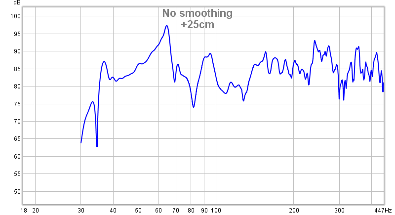

Ich habe die Boxen 25cm aus der Wand heraus geholt und weitere Messungen gemacht:

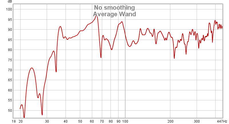

Hier die Messung mit den Boxen direkt an der Wand:

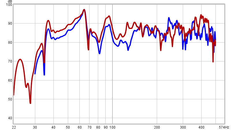

Für mich sieht die Messung mit den Boxen an der Wand besser aus, was meint Ihr?
hier noch ein Overlay:

Du hast einen großen Raum mit vielen Möglichkeiten und es ist einfach notwendig zu schauen wo man am wenigsten Probleme hat bevor man anfängt. Dein Flügel bekommt auch noch an anderen Stellen Tageslicht auf den Notenständer.
Mir ist es ziemlich egal was andere sagen, ich bleibe dabei, räume alles raus und schau wo deine Speaker am besten funktionieren und schau wo dir fehlende Symmetrie am wenigsten Probleme macht, bzw wo du am besten was gegen fehlende Symmetrie unternehmen kannst.
Du kannst ja den Flügel drin lassen und ihr immer entsprechend der Speakerposition so hinstellen dass es wieder praktikabel für dich ist. Alles andere wird zu einem gewissen Grad Einfluss auf die Frequenzkurve nehmen.
Wenn dir schon die Bereitschaft fehlt die Speaker im Raum 1 - 2 Tage rum zu rücken dann wirst du eine harte Zeit mit deiner Raumbehandlung haben. Die Speaker 20 cm vor und zurück rücken bringt dir nichts.
Wenn man einen Raum anfängt, einen Speaker vor eine Wand, den Speaker und das Mic so aufstellen, dass sie eine Hälfte vom Stereodreieck ergeben und messen. Am besten mit dem kleinst möglichen Dreieck anfangen und das ganze dann in 5-10 cm Schritten bis zum größt möglichen Dreick wiederholen. Und dann geht's weiter mit 10 cm weiter entfernt von der Wand, usw. Und dann geht man zur nächsten Wand und macht das selbe. Augenmaß, Berechnen - gibt es leider nicht.
Alternativ informieren wie der RTA in REW funktioniert, da kann man das ganze beschleunigen. Es wird trotzdem lang dauern.
Der Wunsch, dass die Aufbereitung eines Raumes nicht lange dauert ist völlig ok. Es dauert aber einfach seine Zeit. Und mal ein Wochenende sich ein sauberes Bild von seinem Raum zu machen schadet keinem der seinen Raum danach (viele Tage und Wochenenden) lange in Ordnung bringt.
Nimm dir die Zeit.
