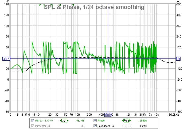

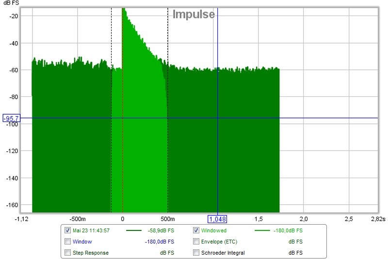

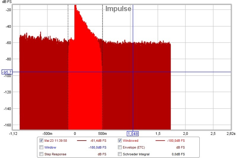

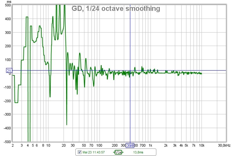

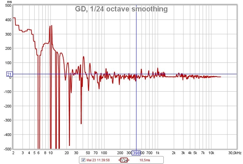

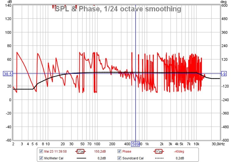

ich habe jetzt die Lautstärke kalibriert und eine Messung durchgeführt. Dabei habe ich das Mikro an meine Abhörposition, untere Spitze vom klassichen Dreieck, aufgestellt. Das Mikro habe ich vertikal komplett nach oben ausgerichtet.
Im Anhang sind zwei Bilder. Ich habe die Messung 2x durchgeführt, habe das Mikro aber minimal verschoben.
Was müsste ich jetzt an meinem Raum verbessern? Wohl den ganzen Frequensgang oder?
Danke!

Hallo Martin,
mit diesen Bilder ist keine sinnvolle Bewertung möglich.
Bitte schick mir die 2 mdat-Dateien an rolanded@gmx.de.
LG
PS. etwas scheint bei der Kalibrierung schiefgelaufen sein, denn im SPL & Phase Bild ist nur die Phase zu sehen. Ich vermute am oberen Rand die SPL-Kurve, was einen Wert von über 140dB ergeben würde ...

Deine Messungen sind schon komisch denn ich musste den Pegel um 60dB senken damit ich etwas im SPL sehen kann - aber egal.
Die Messung zeigt einen üblichen unbehandelten Raum: Resonanzen bei 42, 55, 80 und 110Hz und Senken bei 50, 90 und (sehr tief) bei 145Hz. Ansonsten ein Verlauf innerhalb von 10dB.
Im ETC seiht man deutlich starke Reflexionen bei 4, 7, 9 und 12ms, was klar belegt dass Du diese nicht behandelt hast.
Der Waterfall belegt erneut dass die og. Resonanzen nicht nur im Frequenzgang ausragen sondern auch lange ausklingen.
Wie DaVogi bereits empfohlen hat, sorge dafür dass die Abhörposition rund um 38% der Raumlänge steht, Kopf und Lautsprecher sollten ein gleichseitiges Dreieck bilden, kümmere Dich um RFZ und baue eine Menge Bass Traps (oder Breitbandabsorber).
Dann mach weitere Messungen.
