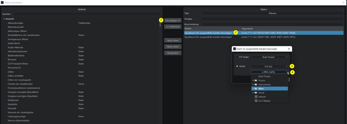

@pitto Eins vorab: ich bin noch recht neu bei S1.
1. Verwenden von Mixerszenen
Hier kannst Du z.B. beliebig viele Szene mit allen Einstellungen aus der Kompositionsphase speichern. So könntest Du in einer neuen Szene alle Sends auf den selektierten Kanälen ausschalten.
2. Makro zum "ausdünnen":
erstelle im "Pro EQ" und im "Binaural Pan" ein Preset, mit denen Du den Sound ausdünnst. Erstelle ein Makro (zweimal den Shortcut "Spur|Insert zu ausgewählten Kanälen hinzufügen, siehe Screenshot), mit dem Du allen selektierten Kanälen diese beiden PlugIns mit genau diesen Einstellungen hinzufügst. Gehe zu Schritt 1 ;-)
3. Arbeite mit Songversionen
Solange der Rechner das mitmacht, würde ich tatsächlich auf nur umständlich wieder herstellbare "Mono-Bounces" verzichten.
