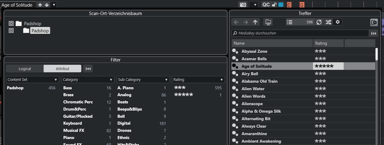

ich hoffe Ihr könnt mir weiterhelfen.
Ich habe mir ein Rating auf 5 Sterne gesetzt, damit ich es zu einem späteren Zeitpunkt wieder finde.
(siehe Foto)
Wenn ich Padshop schließe, wird mir das Rating wieder auf 3 Sterne zurück gesetzt.
Ist jemald so nett und kann mir sagen wie die Ratings speichere?
Viele Grüße
Wolfgang
Weiß nicht ob man das Rating eines Standard Presets verändern kann. Versuch mal das Preset unter einem anderen Namen zu speichern und vergebe dein Rating
danke für die Antwort.
Ok, wenn es keine andere Möglichkeit gibt werde ich es mal versuchen.
Bei mir sieht es so aus:
Welche Cubase version hast du?
ich habe 13.0.30
Bei mir wird es gespeichert.
Ich lege eine SPur an, wähle Padshop, ändere das Rating des Presets, schließe das Projekt und öffne es wieder. Rating passt.
ich habe Cubase 13.0.41 Pro.
Jipp im Groove Agend funktionieret es einwandfrei mit der Einstellungen des Rating.
Ok, wenn es bei dir im Padshop funktioniert, muss ich mal suchen woran es bei mir liegt.
Danke für deine Hilfe :)
Wolfgang
Erkenntniss zu meiner Frage mit dem Rating.
Nach einer neuen Installation (Steinberg Download Assistant) des Padshop2 funktioniert wieder alles.
Es muss bei der 1. Installation etwas schief gelaufen sein, obwohl mir im grünen Feld einen Haken gesetzt wurde.
