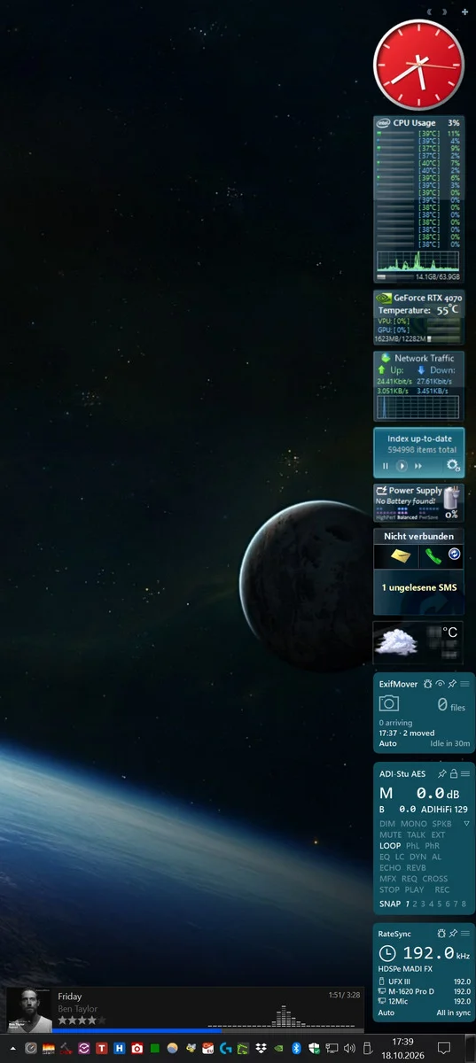

Den “Cube” kann man frei auf dem Desktop positionieren. Ich empfinde es als praktisch, dass er bei mir unter die Windows-Gadgets passt.
Diese Lösung ermöglicht mir nun einen beliebigen Wechsel zwischen 44,1 kHz und 192 kHz.

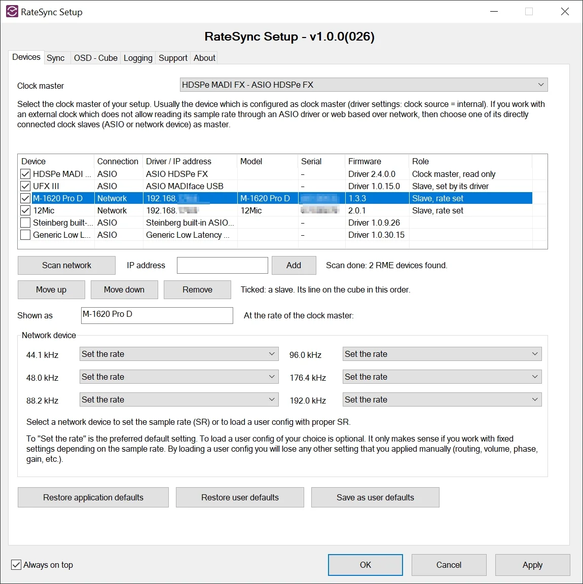

Die Einrichtung ist recht einfach.
Man wählt den Clock-Master aus und hakt die Slaves an.
Die Recording-Interfaces mit ASIO-Treiber werden automatisch erkannt.
RME-Netzwerkgeräte (12Mic, M-1620 Pro, M-32 Pro etc.) werden über das Netzwerk automatisch erkannt, wenn sie sich im gleichen LAN‑Segment (“Subnet”) befinden. Ansonsten kann man die IP‑Adresse eingeben.
Praktisch ist auch die Anzeige von Firmware- und Treiberversion, IP‑Adresse und Seriennummer.
Klickt man auf ein Netzwerkgerät, legt man unten für jede Sample-Rate (SR) fest, ob die SR einfach nur gesetzt werden soll.
Alternativ dazu kann man eine der 15 User-Configs laden, die dann ja auch eine SR enthalten. So kann man neben der SR je nach Sample-Rate (Single Speed, Double Speed, Quad Speed) auch andere Routings oder Einstellungen realisieren.
Aber Achtung: Beim Laden einer User-Config gehen alle von Hand vorgenommenen Einstellungen verloren (Routing, Lautstärke, Phase, Gain usw.). Die empfohlene Standardeinstellung ist deshalb “Set the rate”.
