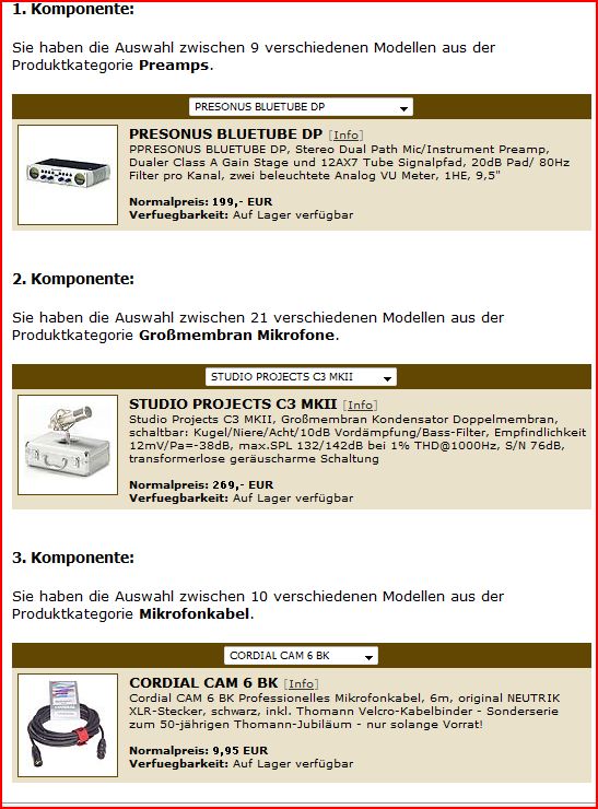

Also ich hab jetzt ein Bundle mit nem Preamp, Mikro und Mikrokabel zusammengestellt. (dazu kaufe ich noch Ständer, Kopfhörer und PlopKiller)
Ist an diesem Bundle dann alles ok? Denkt dran ich habe einen Laptop. Passt das dann alles? Qualitätsmäßig und in der Technik?
(übrigens die Artikel im einzeln gibts unter https://www.thomann.de/de/prod_cbundle_165.html?gk=migr&cbcid=1006&art=34432
anzuschauen)

Ok soweit sogut. Dann hab ich also einen Preamp, ein Mikro, ein MikroKabel, ein Mikroständer, ein Plop Schutz, Kopfhörer und Monitore.
Passt der Preamp? Wie schließst man den an den Laptop an? Mikro an Preamp und Preamp per Usb an Laptop? So?
Eine Frage: Sind Monitore das gleiche wie Boxen?! ^^

Ok ^^ aber könnt ihr auch die Frage beantworten oben mit dem Preamp? Schaut ihn euch mal genauer an. Ist da alles dabei, für den Laptop?
Ok also ist da alles dabei. Muss man beim Preamp & Laptop irgendwas beachten?
nee das wichtigste:
was ist mit soundkarte, wenn du onboard nimmst wirds meist nix wegen: quali und [g=5]latenz[/g] sowie fehlendem monitoring !
den preamp holst dir auch lieber integriert in der soundkarte.
evt bestellst du beim grossen T;
2 verschiedene mics und nimmst das für deine soundvorstellung passende. das andere geht zurück.
also du brauchst: usb soundkarte mit integriertem preamp
und 2 mics deiner wahl.
und geschlossenen kopfhöhrer.
tomric hat das alles schon drin.
LG Frank
Anstelle des Preamps würde ich mir ein gutes Interface kaufen, bei dem Preamp und Soundkarte integriert sind. Je nach Anschluss von Deinem Laptop USB oder Firewire. Die Onboardsoundkarten sind grade bei Laptops oft Scheiße. Ich habe mir grade für den Bürocomputer das Edirol UA 25 geholt. Das läuft sogar mit meinem Win 98 SE problemlos. Bei dem C3 stellt sich die Frage, was Du mit den unterschiedlichen Charakteristiken willst, wenn Du nur Vocals aufnehmen willst? Lies mal bei Wikipedia die Grundlagen zu Mikros! Und dann brauchst Du einen guten Kopfhörer zum Aufnehmen. Und Monitore zum Abhöre mit den ESI NEAR EXP. geht es los.
Alzo ok:
- Micständer
- Pop-Schutz
- Spinne (falls nich intergriert)
- Mic
- Interface (mit Soundkarte & Preamp)
Dass sind die Sachen die ich also brauche. Durch eure Hilfe hab ich jetzt festgestellt das jedes Mic überall anders klingt. Deswegen soll ich (weil ich ein Laptop habe) mir ein Interface mit Soundkarte und Preamp kaufen, und dann schauen welches Mic mir gefällt. Cool. Dann noch Zubehör, fertig!
Habt ihr einige Erfahrungsberichte mit Soundkarten/Preamps, die an nen Laptop kommen? Was ratet ihr mir, und was ratet ihr ab, Tipps zum Preampkauf?
