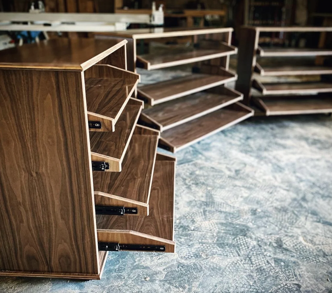

Vielleicht hilft dir irgendein Schubladensystem? Die Front kann ja offen sein.

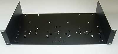

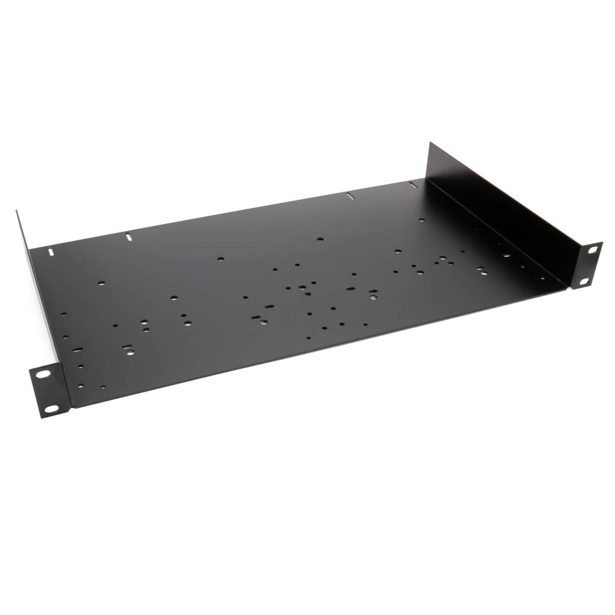

Es gibt diese Dinger hier. Da kannst Du die Geräte mit den vorhandenen Schrauben von unten dranschrauben.

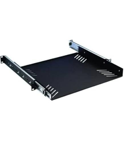

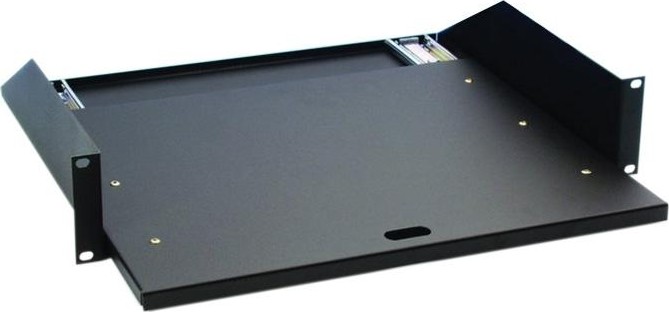

Um "Nicht-19"-Geräte" racktauglich zu machen werden i.d.R. Rack-Adapter, Rack-Ablagen oder Ausüge benutzt. Machen Hersteller bieten für ihre Geräte Adapter (Rack-Ohren) an, die seitlich an die Geräte geschraubt werden. Auszüge oder Ablagen haben oft jede Menge Löcher um Geräte darauf festschrauben zu können. Alternativ können auch Kabelbinder oder selbstklebendes Klettband hilfreich sein um die Geräte zu fixieren. Ein Auszug eignet sich besser, wenn Du zur Bedienung des Gerätes Zugriff auch auf andere Seiten als nur auf die Front benötigst. Gibt es bei allen Musikhäusern und IT-Versendern...

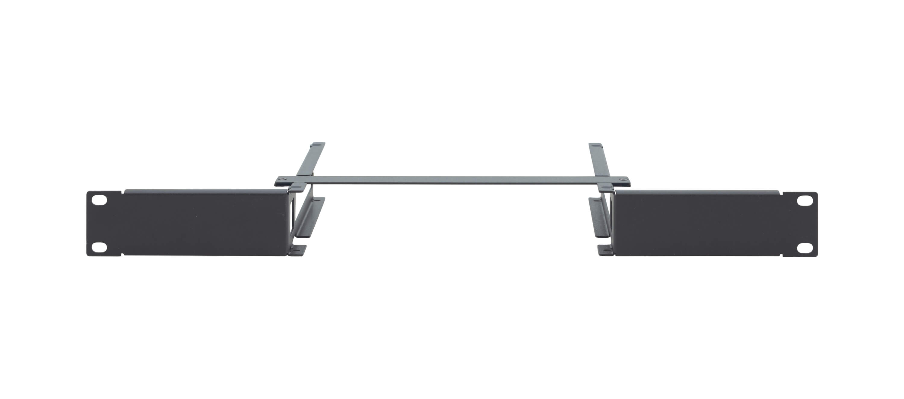

Oder Rack-Ohren aus etwas Blech selbst basteln...

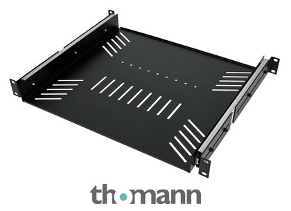

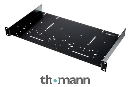

Ja, oder dies

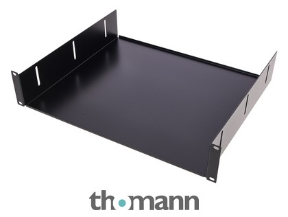

oder das
Reinstellen, Anschrauben oder mit Klett fixieren. Solange Du nicht auf einem Hochseedampfer unterwegs bist, sollte das halten.
