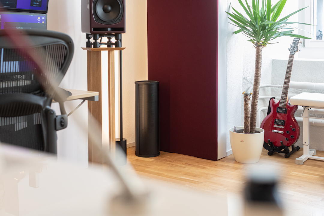

PSI Audio stellt die AVAA C214 vor. Die neue aktive Bassfalle steht an der Seite der bekannten C20. Die innovative AVAA Technologie eliminiert Raummoden von 15 Hz bis 160 Hz, ohne dass eine Kalibrierung oder Abstimmung erforderlich ist. Das Ergebnis ist eine wesentlich sauberere Basswiedergabe in anspruchsvollen Hörumgebungen wie professionellen Studios oder audiophilen Umgebungen. Während C20 mit rein analoger Technologie arbeitet, nutzt die C214 innovative digitale Technologie und verwendet kleinere Membranen für eine noch kompaktere Bauweise. Dank der Integration digitaler Technologie kann die AVAA C214 über eine App auf einem Smartphone oder Tablet gesteuert werden.
Mit der Einführung des Active Velocity Acoustic Absorber AVAA C20 im Jahr 2016 hat PSI Audio die Akustik revolutioniert. Jetzt präsentiert der Schweizer Hersteller die nächste Evolutionsstufe der innovativen Technologie: den AVAA C214.
Mit AVAA hat PSI Audio einen cleveren Weg gefunden, die akustische Impedanz vor dem Gerät zu manipulieren. Das Ergebnis ist die Eliminierung von Resonanzfrequenzen aus dem Raum – nicht nur für den Sweet Spot, sondern für den gesamten Raum. AVAA deckt das gesamte Spektrum von 15 Hz bis 160 Hz ab und erfordert keine Kalibrierung oder Abstimmung. Alle Raummoden in diesem Bereich werden eliminiert, wodurch der Hörraum von unnötigem Rumpeln in genau dem Spektrum befreit wird, das mit passiver Akustik nur schwer zu behandeln ist. AVAA ist 45-mal effizienter als klassische Absorber gleicher Größe, spart Platz und liefert gleichzeitig beeindruckende Ergebnisse. Da es sich mit Raummoden befasst, verbessert es vor allem die Reaktion des Raums im Zeitverlauf: ein kurzer Bassimpuls klingt nicht weiter, sondern hört auf, wenn er soll. Das Ergebnis: Straffer Bass auch in kleineren oder beengten Räumen.
Die neue AVAA C214 von PSI Audio geht die AVAA Technologie etwas anders an. Während die ursprüngliche C20 komplett analog ist (und weiterhin verfügbar bleibt), setzt die C214 auf digitale Technik. Dadurch kann das neue Modell flexibler auf den Raum reagieren und lässt sich mit einem Smartphone oder Tablet steuern. Die zugehörige App ist für iOS oder Android verfügbar und ermöglicht es, AVAA C214 fernzusteuern – entweder ein einzelnes Gerät oder eine ganze Gruppe. Die App kann eines oder mehrere Geräte ein- oder ausschalten und ermöglicht eine weitreichende Einstellung der Empfindlichkeit, um die Effizienz des Systems zu optimieren und eine effektive Absorption sicherzustellen. Ein neues Steuerungssystem sorgt für optimale Leistung auch bei plötzlichen Änderungen der Raumimpedanz. Die C214 ersetzt die große Membran des C20 durch zwei kleinere, wodurch die Stellfläche reduziert und ein noch kompakteres und eleganteres Design ermöglicht wird, das an jeder beliebigen Stelle im Raum installiert werden kann: auf dem Boden, an der Wand oder an der Decke.
Die AVAA Funktionalität ändert sich bei der neuen C214 nicht – das neue Modell eliminiert Raummoden genauso effizient, wenn nicht sogar noch effizienter, als sein rein analoges Vorgängermodell. AVAA wirkt wie ein Loch in der Wand, das die Schallwellen "durchlässt" und so aus dem Raum entfernt. Mit seinem kompakten und übersichtlichen Design und seinem extrem hohen Wirkungsgrad ist AVAA eine besonders mobile Lösung: Wenn die Hörumgebung umziehen muss, ziehen die AVAA Geräte einfach mit und nehmen ihre Funktion im neuen Raum wieder auf. Obwohl es sich bei AVAA um eine aktive Bassfalle handelt, verhält sie sich wie eine typische Bassfalle: Es gibt weder Antischall-Emissionen noch Noise Cancelling oder einen "umgekehrten" Subwoofer. AVAA ist wohl die einfachste, eleganteste und flexibelste Akustiklösung für Raummoden, die es derzeit gibt.
Der Schweizer Hersteller ist bei Audioprofis und Audiophilen auf der ganzen Welt für Lautsprecher bekannt, die den Originalklang in erstaunlicher Detailtreue wiedergeben. AVAA ist nur ein anderer Aspekt dieser Mission, denn die Hörumgebung ist für das Erlebnis von entscheidender Bedeutung. Gefertigt nach den gleichen hohen Standards wie die Aktivlautsprecher von PSI Audio, ist die AVAA C214 ein Präzisionsinstrument, das merkbare Leistung liefert und die Musik so zur Geltung bringt, wie sie sein sollte.
