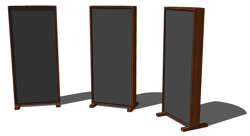

Was willst Du mit der Kabine erreichen - ein trockeneres Signal oder/und Schallschutz?
Kostengünstiger und effektiver ist es wenn Du Dir ein paar Stellwände anfertigst die Du
um Dich herum platzierst. Das Mikrofon wird dann im inneren platziert:
http://www.amazona.de/workshop-studio-raumakustik-teil-3-akustikmodule/
Klingt zwar zunächst total bescheuert, doch als weitere mögliche Lösung
hat man hier im Forum auch vereinzelt den Tipp erhalten - wenn es kostengünstigst sein soll -
in einen geöffneten Kleiderschrank hineinzusingen - Kein Mumpitz.
Doch das nur als aller letzte Maßnahme in Betracht ziehen wenn der Geldbeuten extrem unter Lochfraß leidet und man nicht ewig warten kann/will bis man starten kann.
Eine Kabine ist immer mit viel Bau-und Kostenaufwand verbunden.
- Basiskonstruktion
- geeignete Absorbermaterialien
- Tür/ Fesnster
- Zu-/Abluft
- usw.
Einfacher ist es den vorhanden Raum dementsprechend zu optimieren.

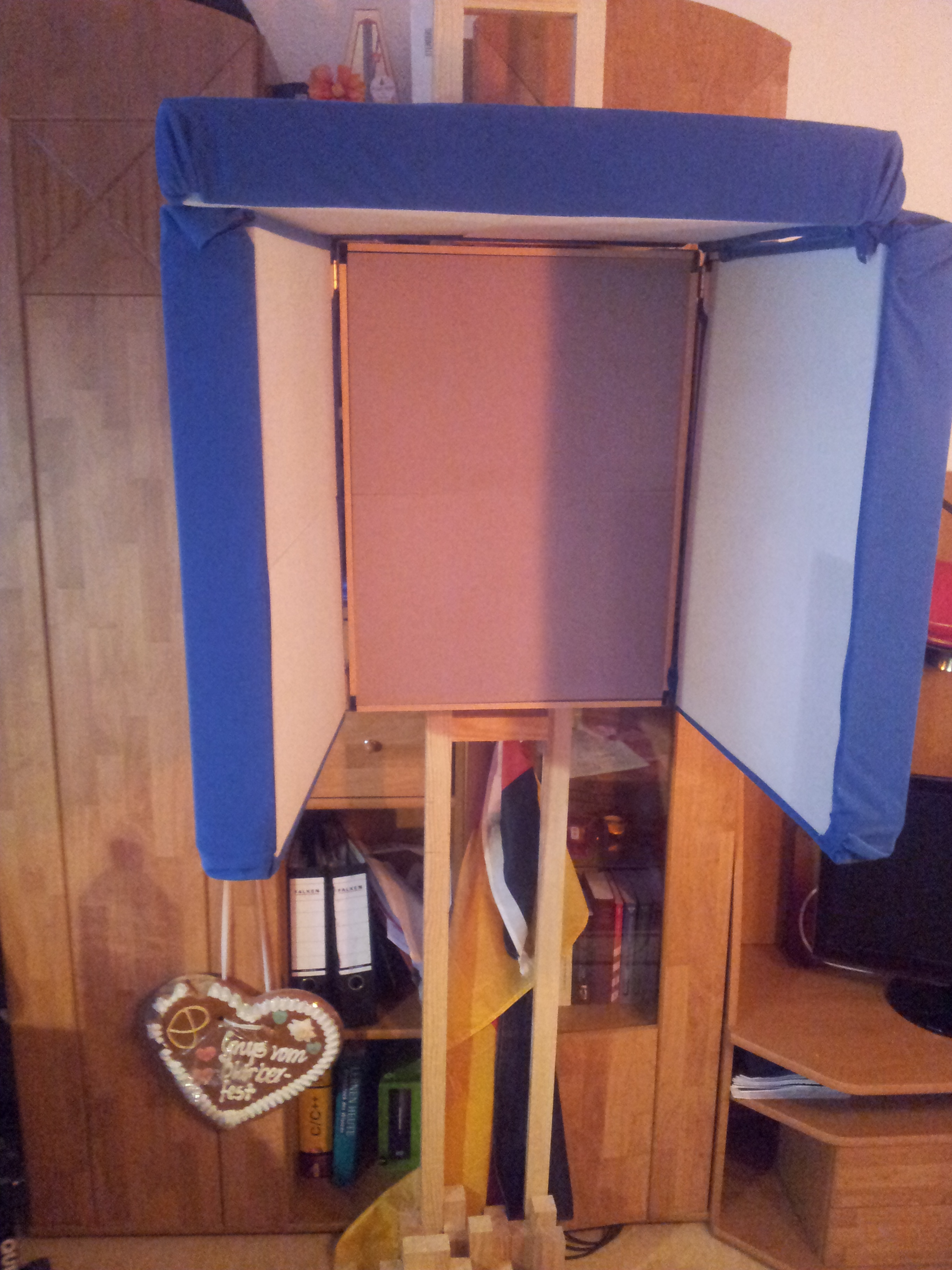

Ich frage mich gerade ernsthaft, warum Du so vehement die guten Vorschläge mit ein paar einfachen
Stellwänden ablehnst,
Das Material das Du dazu benötigst kostet keine 100€.
- 1 Pack ISOVER Akkustic TP1 60mm 8stck/Pck. = ca. 28,62€
- 10Meter Bespannstoff "Birds Eye" 31,98€ http://www.stoffkontor.de
- Konstruktionsholz
- Schrauben
Also bei mir hatte der Selbstbau gut funktioniert - die Ergebnisse sind wider erwarten - wirklich viel besser.
Hier ein Bild zur Anregung:
es sagt ja auch niemand das du deinen raum jetzt von oben nach unten mit absorbern abhängen sollst... aber ein paar elemente verteilt auf kopfhöhe und halt der decke kosten wie gesagt wenig und bringen mehr als ein paar lagen dünner noppenschaum von der decke hängend.
Achso sorry.. wurde so überflutet, da hab ichs mir nicht gescheit angekuckt. Dachte da gehts um Noppenschaum. Ja, klingt gut, werd ich machen.
