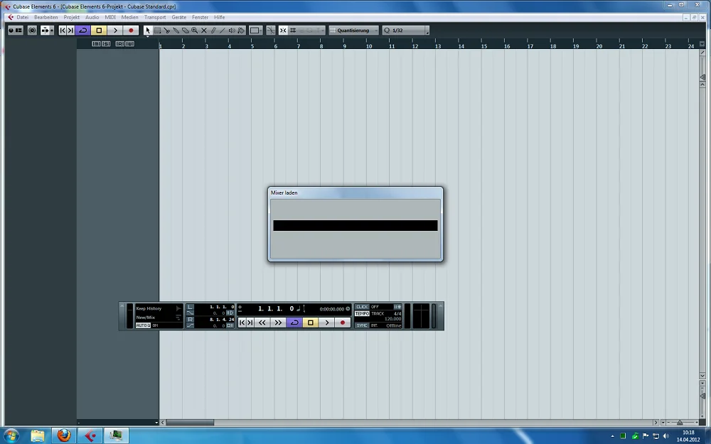

Heute habe ich mit Battery 3 ein kleinen Beat fertig gemacht, hab diese mit "speichern unter" gespeichert", später noch m bissel mit weiteren Spuren (ebenfalls mit Battery 3 erstellt) ausgefüllt mit weiteren Spuren und dies zur Sicherheit seperat als zweites Projekt auch mit "speichern unter" gespeichert.
Nun habe ich Pause gemacht, Cubase neu gestartet und es lassen sich die Projekte (welche vorhanden sind, ich habe es kontrolliert) nicht laden.
Es erscheint der "Mixer" Fortschrittsbalken und der Kreisel des Windowszeiger dreht sich, ein Blick in den Taskmanager zeigt klar: Keine Rückmeldung.
Ich habe über 1 Minute gewartet, man gibt ja jedem seine Chance, aber es kam nichts.
Das Cubase musste ich via Taskmanager töten.

Auf dem Screenshot steht etwas von Cubase Standard.Ist das eine Standard-Vorlage von dir?
Ist die vielleicht zerschossen?
