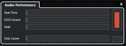

Hi zusammen,
bei mir zeigt die Audio Performance Anzeige folgendes an, obwohl ich das Projekt einfach nur geöffnet habe und gerade nichts abzuspielen versuche:
Ist das normal? Es ist schon ein recht großes Projekt mit vielen Plugins, trotzdem wundert es mich, dass der Overload im Standby angezeigt wird.
also das hab ich schon öfters gehabt, dann einfach auf den roten Bereich geklickt und gut war
kann´s mir auch nicht erklären, deshalb unter dem Punkt "weiterer Bug der für SB uninteressant zu sein scheint!" :schulterzuck:
Das ist ja mega interessant. Vielen Dank fürs posten!
Im Video ist es ja die Real Time Anzeige die peaked. Ich habe gerade mal ein größeres Projekt von mir geöffnet. Bei mir ist es die Asio Guard Anzeige. Die gab es zum Zeitpunkt des Videos wohl noch nicht. Die anderen Anzeigen bewegen sich in meinem Beispiel irgendwie gar nicht.
Nun habe ich Asio Guard für zwei rechenintensive Plugins ausgeschaltet (unter anderem Ozone 10). Nun sieht die Anzeige besser aus, allerdings habe ich Audio Aussetzer.....steige gar nicht mehr durch.
