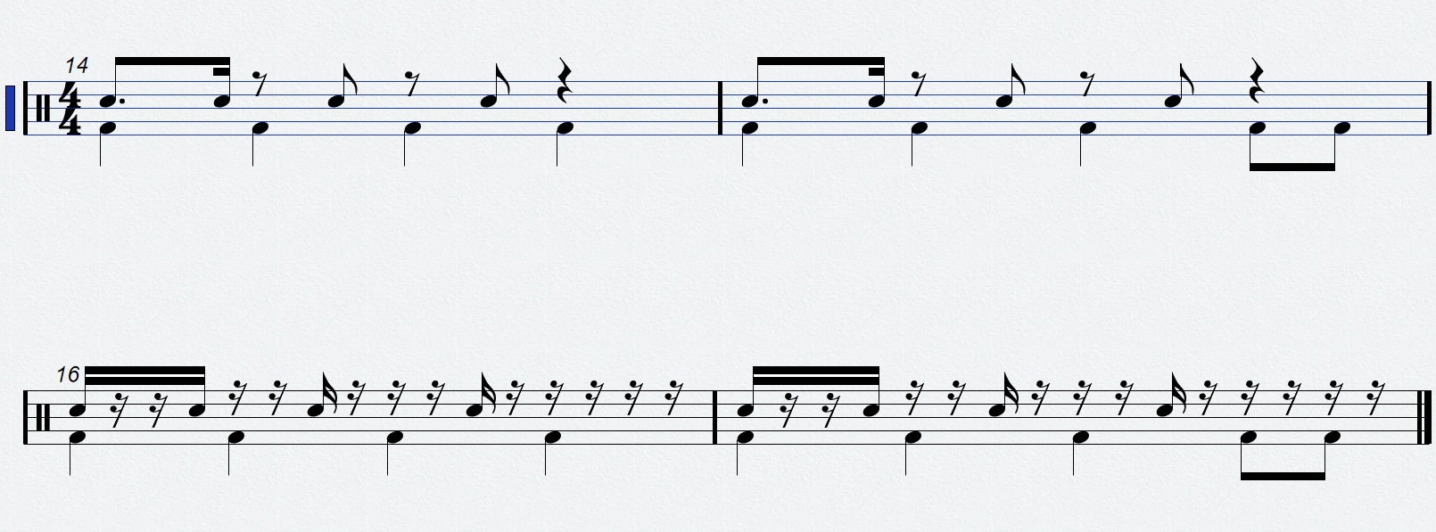

sachma wie notiert man denn den Rhythmus hier lesbar für Schlagzeug? Midi ist als zip angehängt. Ich hab das Gefühl Drum-Noten sehen sonst aufgeräumter aus. Ich hab für die Snare auch unterschiedliche Notenlängen probiert, ist das Usus oder nicht? Also oben wie unten finde ich nicht perfekt. Evtl. ist das Problem dass eine Hihat fehlt und somit kein Raster da ist?
F ist Bassdrum, C ist Snare
F3, C4 was sind das für Instrumente?
F = Bassdrum, C = Snare
dachte das wäre so üblich
Eigentlich sind die Pausenzeichen sinnlos. Ist dein Notenauszug mit Cubase erstellt?

Ich denke, das passt so.
Mit einer HH wäre es noch besser zu lesen, aber wenn sie nicht gespielt wird, ist es so okay.
Die Pausenzeichen sind so korrekt und müssen sein, für mein Verständnis.
Es handelt sich hier um ein 1/16 Rhythmus.
Warum die 2 1/16 sich das 1/16 Zeichen teilen weiß ich auch nicht, es ist ja eine Pause dazwischen.
Über die Länge deiner Snare in deinem ersten Beispiel müßte man noch mal nachdenken.

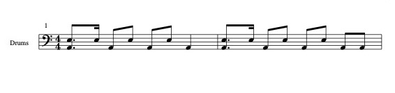

Hi, ich bin Schlagzeuger und würde noch diese Variante anbieten, die Version mit den unzähligen 16tel Pausen ist die m.E. schlechteste, weil am schlechtesten les- und erfassbar. Hier, bei meinem Beispiel ist nur der Bassschlüssel falsch. Zur Darstellung der Notenlänge (auch der Snare, wie oben erwähnt): ein ewiges Thema, natürlich klingen Perkussionsinstrumente (mit Ausnahme von offenen, ungedämmten grösseren Toms, Pauken oder Becken ggf.) streng genommen immer nur kurz (vor allem die oft hochgespannte/gestimme und zum Teil gedämpfte Snare), also praktisch immer nur allerhöchstens eine 16tel Note lang, aber die Schreibweise mit längeren Notenwerten hat sich bewährt, um unnötige Ballungen von Pausen zu vermeiden und um die Rhythmische Figur, das "Riff" sozusagen, besser auf Anhieb erkennen zu können.

Ich sag's mal so: Was Lesbarkeit angeht, sind Achtelpausen idR ok, Sechzehntelpausen grauenvoll. Die Variante würde ich also komplett knicken - zumal es in dem Fall ja tatsächlich nicht auf die Notenlängen ankommt, da "One Shots".
In der oberen Variante könnte man natürlich die Achtelpausen durch Haltebögen ersetzen, aber das ist mWn auch überhaupt nicht üblich bei Drums, von daher sollte das so einfach in Ordnung gehen. Ich mein, den Groove lese selbst ich als Notendepp dir vom Blatt.
Interessant. Aber sollte man dann nicht eher die Notenhälse nach unten gehen lassen, da ja mMn ein recht hohes Potential besteht, dass doch nochmal 'ne Hihat dazukommt? Und dann würde die Kick/Snare Notation sich nicht allzu krass ändern müssen (bis auf etwaige rhythmische Veränderungen natürlich).

Geht beides, also Hi Hat/Becken mit Hals nach Oben und Snare/Kick mit Hals nach unten oder alle mit Hals nach oben, wird mal so mal so gedruckt, auch in Schlagzeugnotenheften.

Schon klar - ich dachte halt nur, dass es in deinem Beispiel praktischer wäre, gleich die Hälse nach unten zu notieren, damit man bei einer womöglich auftauchenden Hihat nicht plötzlich wechseln muss.

Danke, das jefällt mir schon mal gut!
Genau, notenlängen sehe ich bei der Schlagzeug Notation auch einfach als freiheitsgrad um die Notation möglichst schnell erfassbar zu gestalten. Hat mit der Ausführung nichts zu tun.
