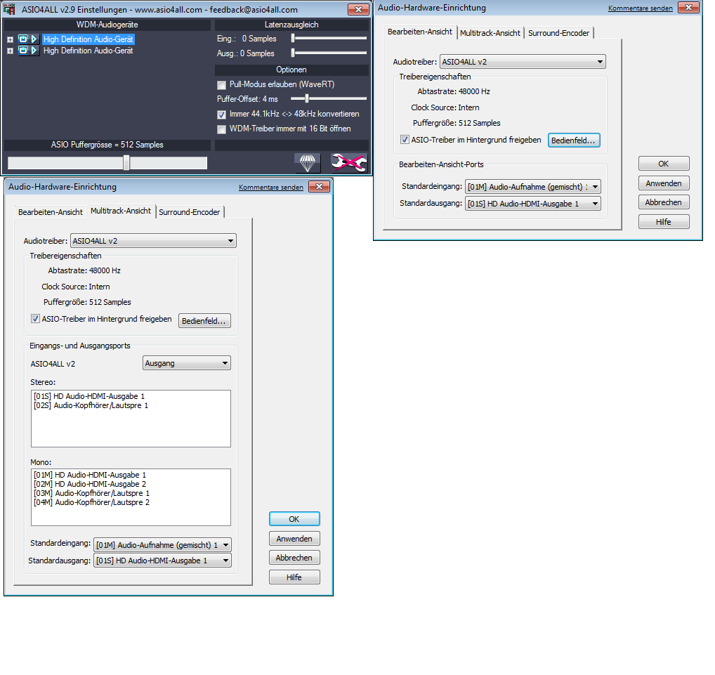

Hier mal ein Screenshoot falls das weiterhilft.

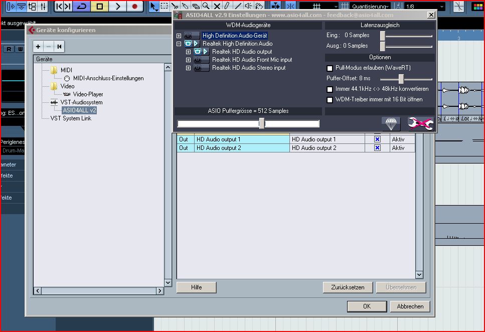

Wenn ich das richtig verstanden habe,hast du ja schon einen Adapter für den Klinkenstecker deines Mics.
Der sogenannte Sequenzer ist dein Audioaufnahmeprogramm.
Bei mir ist es zum grössten Teil [g=539]Cubase[/g] und bei dir momentan anscheinend Adobe.
Ich habe auf meinem Laptop auch ASIO4All und ich habe mal ein Screenshot angehängt.
Bei mir habe ich nur den 44,1- Audio-Ausgang aktiviert.
Der andere ist für 48Khz,aber der 44,1 reicht vollkommen aus.
In meinem Fall ist der Mic-Input auch deaktiviert,da ich Audio-Aufnahmen nur an meinem richtigen Mukkerechner mache.
Einen müsstest du dann bei dir aktivieren.
Ich würde aber erstmal versuchen,dass du das Playback zum Laufen bekommst.
Dazu würde ich an deiner Stelle mal eine Audiodatei/[g=415]Loop[/g] in deinen Sequenzer/Adobe laden und mal die Ausgänge beim ASIO4All-Panel durchschalten und anwählen.
Mit Adobe kenne ich mich aber nicht aus,inwiefern du da noch was einstellen musst.
In [g=539]Cubase[/g] geht das,wie schon von den anderen geschrieben,über die [g=77]VST[/g]-Verbindungen.
Sobald diese Geschichte läuft,würde ich mich dran machen und das Mic in Adobe einzurichten.
