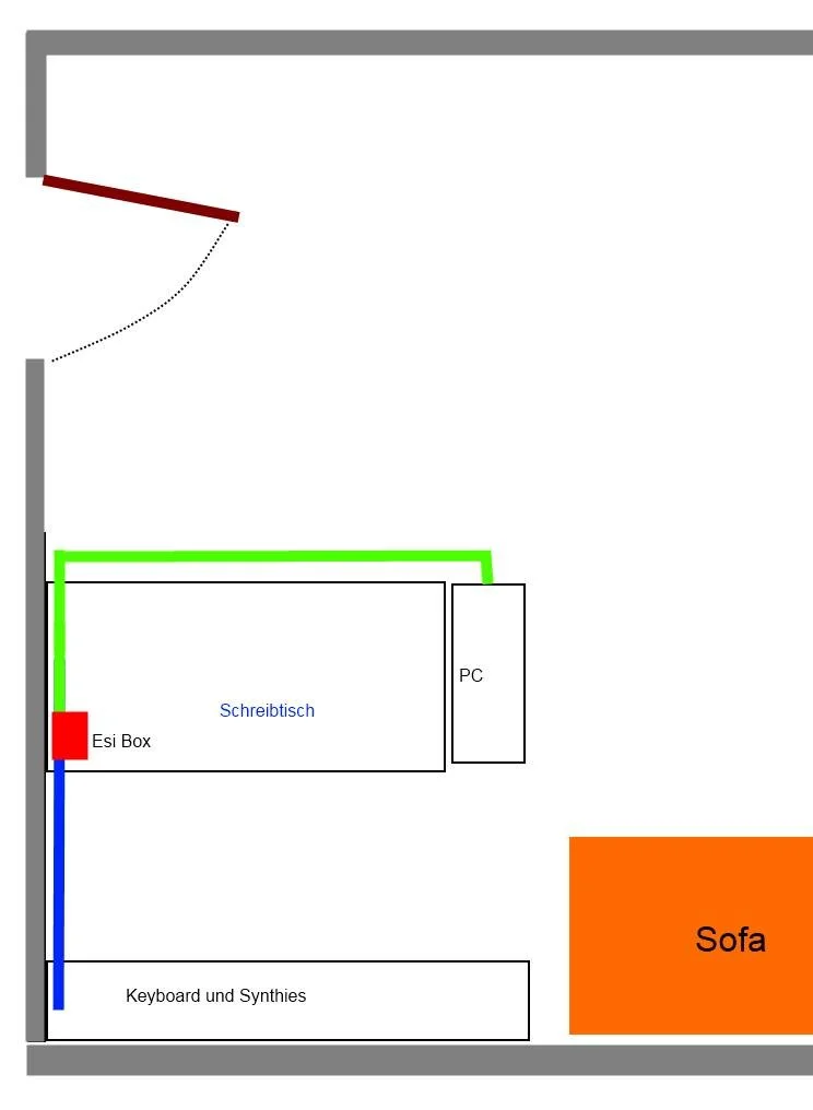

ps: 2m sind bei mir direkt 50% Kabelweg, denn ich hab PC&co in einer Ecke meines Wohnzimmers stehen auf 1,5x2m Fläche, siehe Bild. das zeigt das linke Drittel meines Wohnzimmers. Ohne die Anschlussbox müsste ich auf dem grün markierten Abschnitt dann einen kabelsalat mit 8-12 Kabeln verlegen... besonders "schlimm" wäre dann die Kabelpeitsche, da der PC, wie Du siehst, "ins Zimmer zeigt" - das muss ja nicht sein, wenn es sich vermeiden lässt... anstelle nur eines einzigen, welches im Moment von der Soundkarte zu der Anschlussbox geht... Außerdem hab ich nur 2 Kabel, die lang genug wäre, um bis zum PC zu verlaufen - ich müsste mit nem anderen Multi-Input-Interface also extra auch noch neue Kabel dazukaufen ;)

Frage zum Verbindungkabel, vlt weiß das zufällig einer: das Verbindungskabel ist doch ein stinknormales HDMI-Kabel, kann das sein? Ich hab noch eines mit 2m übrig, das wäre ideal (das mitgelieferte hat 1,5m). Auf dem Kabel ist über dem eingeprägten "HDMI"-Schriftzug halt ein kleiner Aufkleber von Esi drüber - ich hab nur Sorge, dass Esi da vlt. nur HDMI-Stecker nutzt, aber intern im Kabel irgendwelche Belegungen anders sind...?

wegen des HDMI-Kabels kannst Du ja mal sagen, welche Länge Du genommen hast und ob auch das ging. Ich überlege, ob ich sogar ein 5m Kabel hole und die Anschlussbox dann ganz vom PC-Tisch weg platziere, sondern beim Synthie hinstelle. Dann wär halt das HDMI-Kabel und ein Audiokabel (für die Boxen) das einzige, was am Schreibtisch entlanggeht. Im Moment kommen 6 Audio-Patchkabel und ein Mic-Kabel von "hinten" (da steht mein Keyboard) zur Box, die links von meiner PC-Tastatur steht.
