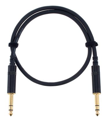

Große Klinke, Symetrisch hat da jemand ne Idee, was man da kaufen kann?
Gruß, pitto
Nimm 60cm länge, dann kriegst Du die auch links und rechts in einen Kabeltester rein.
Wenn's gut sein soll:
