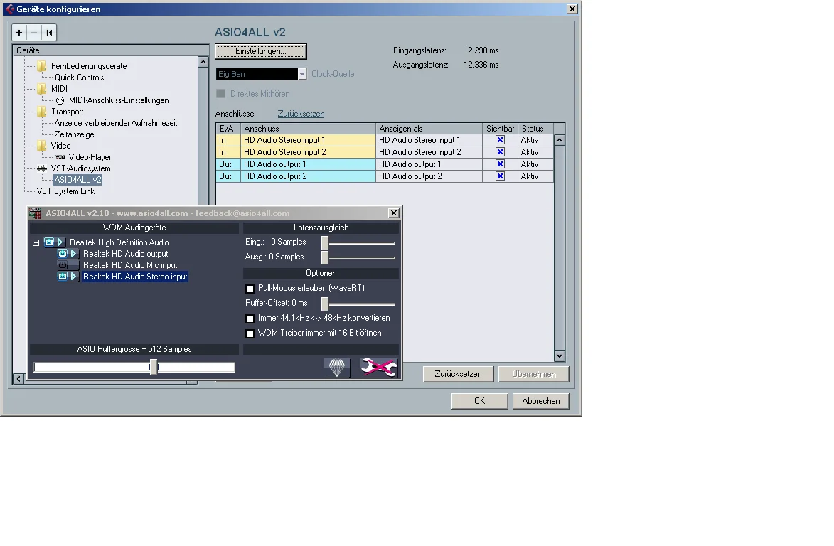

Mein erstes Problem besteht nunmehr darin, dass ich bei meinem ersten Test-Projekt schon daran scheitere, dass ich keine Töne höre.
Ich habe folgendes Rundherum:
Betriebssystem: Windows 7
Cubase-Version: Cubase 5
Soundcard: Realtek High Definition Audio (onboard)
ASIO-Treiber: Asio4all
Die Grundeinstellungen hab ich so durchgeführt, wie es im "Hands on..." beschrieben wurde.
Ich hab natürlich gegoogelt und dabei festgestellt, dass es bei Cubase 5 in Zusammenhang mit Windows 7 und einer Realtek-Onboard-Soundkarte immer wieder Probleme gib. Leider hab ich keine Lösung für mein Problem gefunden. Vielleicht kann mir ja hier geholfen werden.
Im Anhang noch ein Screenshot von meinen Einstellungen.
Vielen Dank schon mal im Voraus für Eure Antworten.

Asio4All ersetzt keinen Soundkartentreiber, er arbeitet mit dem vorhandenen WDM-Treiber zusammen und ist auch notwendig, weil Realtek für seine Karten keine ASIO-Treiber zur Verfügung stellt.
Deinem Bild nach scheint das aber alles so weit in Ordnung zu sein. Dass Du nichts hörst, müsste demnach an was anderem liegen - zB falsches Routing, irgendwelche Monitorknöpfe nicht gedrückt etc......

drück mal f4 gehe auf den reiter ausgänge und schaue ob die richtig eingestellt sind
