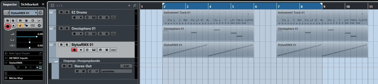

Ich habe zwei Midispuren: eine Midi Spur mit ausgewählter Drum map (bei mir addictive drums 2) und eine Spur ohne ausgewählte Drum map. Wenn ich Events auf beiden Spuren markiere und kopiere, ändert sich der ausgewählte Drum map Typus auf beiden Spuren zu einer Drum map (ich wähle im Video zunächst die gm map an, wenn ich es wieder zurückstelle, da habe ich mich aber verklickt).
