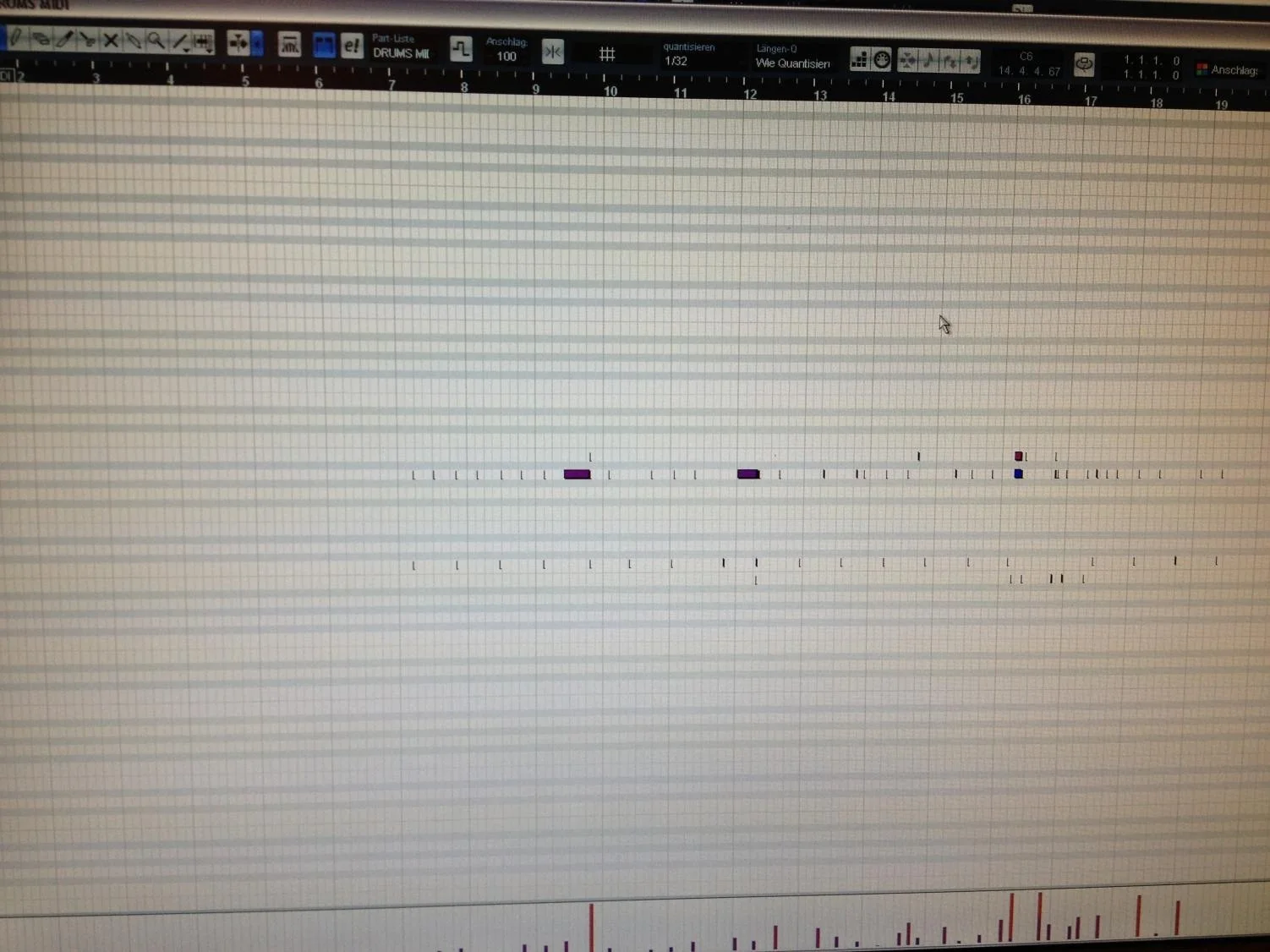

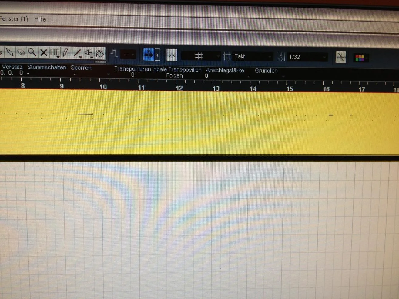

Wir sind gerade in den vorbereitungen zu unseren Studioaufnahmen. Das Drum wird mit ddrum triggern eingespielt. Signalweg: ddrum Trigger --> ddrum Modul AV --> via midi out zum neufonik Im/one midi interface--> usb in pc auf cubase studio 4 auf midi Spur. Die midi Signale werden aufgezeichnet jedoch passiert zwischendurch das eine midi note mit der anderen verbunden wird und als eine Note angezeigt wird...auf den Screenshots zu erkennen. Kennt jemand das problem oder weiss sogar abhilfe?
Woran es nicht liegen kann: ddrum Modul AV, Kabel, Midi interface, alles doppelt ausprobiert.

Hallo Allerseits,
es war ein Routing Fehler. Ich habe das Midisignal vom cubase zurück an das Motu* 8Pre gesendet und das kam damit nicht klar...2 Klick's und alles war gut, hab mich aber grün und blau geärgert als ich es merkte.
