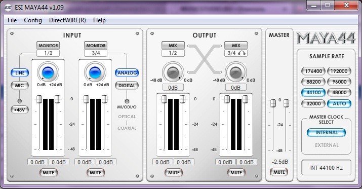

Danke Kickback bis hierher. Ich habe mal das Control Panel angefügt; wegdenken muss man den Master rechts aussen, den gibt es bei mir nicht.
Ich hatte - naiv - gedacht, man könnte den ESI Preamp einfach ausschalten, nur wie...
Danke vorab.

Tja, also nach allem was das Handbuch hergibt, kann man ihn zwar ausschalten (indem man "line" auswählt), dann ist es allerdings kein symmetrischer Monoeingang sondern ein Stereoeingang.
Entsprechend solltest du also nur eine "hälfte" davon verwenden.
(oder stereo aufzeichnen und dann bei einer Seite die Phase drehen :D )
