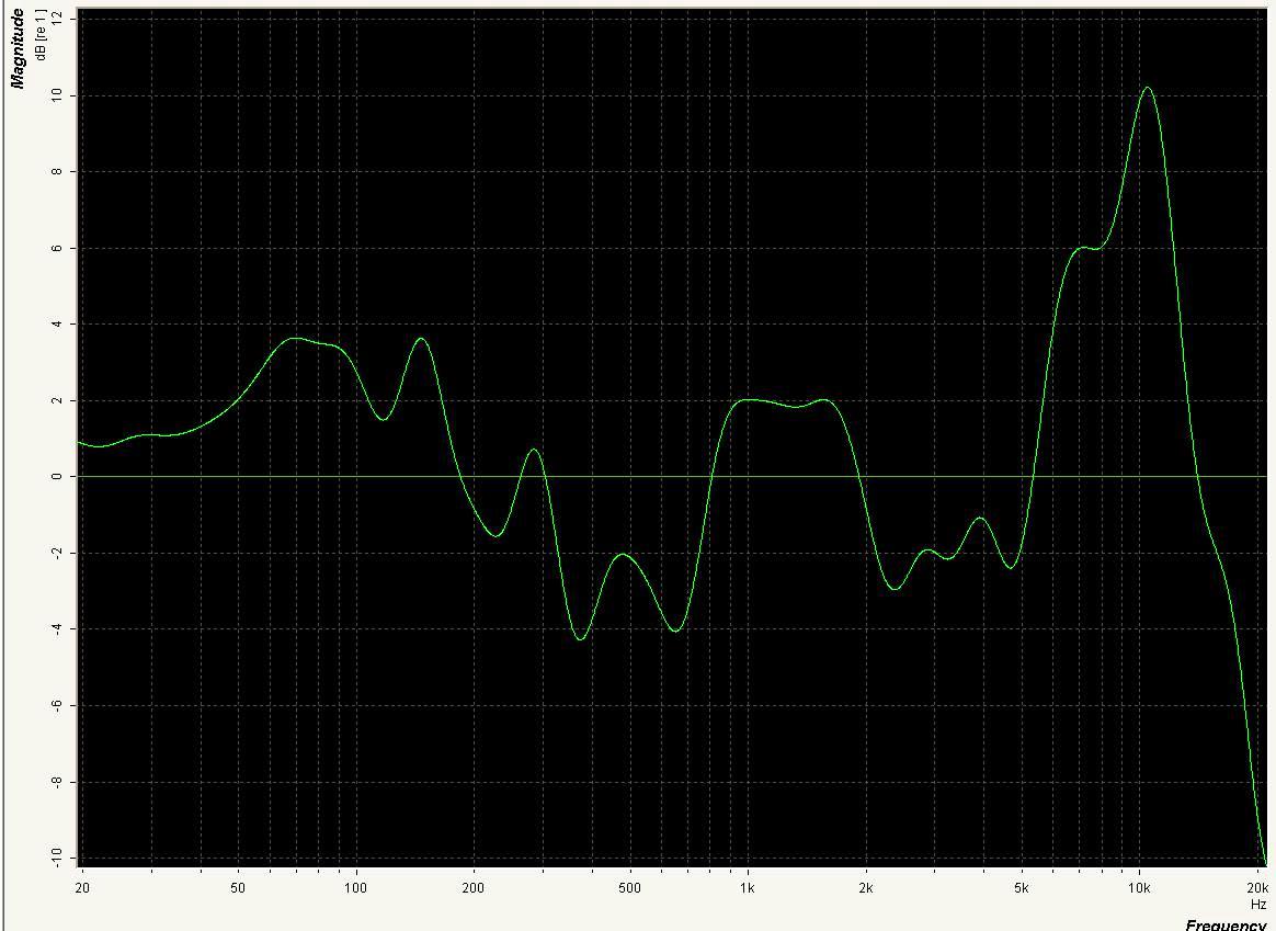

Der EQ war HarBal, von daher gibt es keine einzelnen Parameter.
Hier, als Bild, die verwendete Filterkurve.
