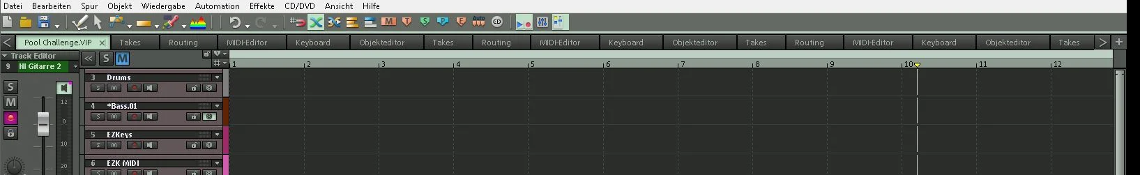

Allerdings sind jetzt, wie auf beiliegendem Screenshot zu sehen, bei einem geöffneten Projekt sehr viele Karteireiter zu sehen die ich auch nicht schliessen kann.
Waren vorher auch schon vorhanden aber nicht so viele.
Hast du da ev auch eine Lösung?

Die Reiter kannst Du über die Einstellungen der Ansicht wählen oder auch durch Presets. Weiss gerade nicht, wir die genau benannt sind, irgendwas mit Professional, easy usw.

Hast Du auch unter "Docker" nachgesehen?
Reaktionen: ronsei
Hi ronsei

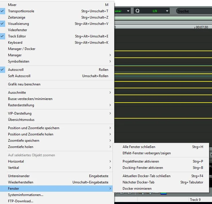

um die Reiter zu schliessen ....einmal anklicken ...dannn mit dem X entfernen...Wenn alle weg sind Projekt neu speichern. Dann über Menü Ansicht ....Manager/Docker...aufrufen.. und mit dem +Zeichen ( rechte Seite )die Reiter aktivieren die Du brauchst. Versuche es mal hat bei mir so funktioniert.

Nein, hat bei mir leider nicht funktioniert.
Habe aber wie oben beschrieben alles auf die Einstellungen von vor einem halben Jahr zurückgesetzt und es funktioniert.
Allerdings habe ich mir alles wieder so eingerichtet wie ich es brauche.

über Datei ...Programmeinstellung...Systemoptionen...Einstellung laden und speichern

du kannst auch links unten bei "Workspace" deine Enstellungen abspeichern und immer wieder aufrufen, wenn was nicht stimmt oder zerschossen wurde. Was gefühlt öfters bei SAM mal vorkommen kann.

Was mich wundert, dass die Sachen, die sich eigentlich im Docker befinden sollten, d.h. eigentlich unten befindlich, dort oben landen. Scheint wohl was durcheinadner gekommen zu sein und auch mehrfach vorhanden - komisch. Oder hattest du individuell was eingestellt, geändert?
SAM lässt sich ja schon einigermaßen konfigurieren.
