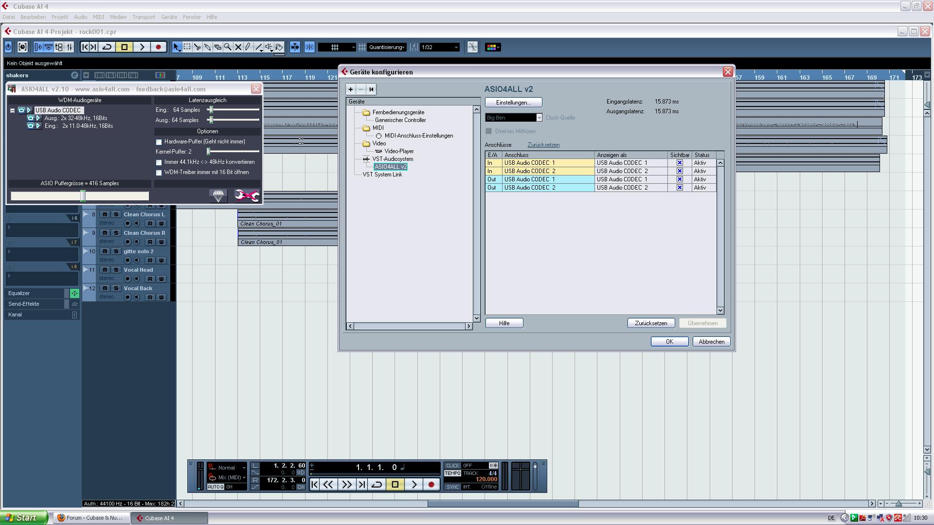

Ach...hier mal ein Screenshot

Also mit ASIO4ALL kannst du aber kein wirkliches Direct Monitoring machen.
Siehst du daran, das in deinem Screenshot Direktes Mithören ausgegraut ist.
Das geht nur mit deinem Yamaha ASIO Treiber.
Dort solltest du dann das Häckchen setzen können.
Damit wird bei der Aufnahme das Signal nicht erst durch Cubase geschickt, sondern du hörst die Gitarre beim Aufnehmen Clean so wie sie am Eingang des Interfaces anliegt.
Beim nächsten abspielen wird die aufgenommene Audiospur dann natürlich wie gehabt durch deine Inserts der Audiospur geschickt (wenn der gelbe Monitorschalter nicht gedrückt ist).
Ich denke das ASIO4ALL mit dem Yamaha evtl. nicht richtig zusammenarbeitet.
Hast du schon mal die Samples vom Latenzausgleich in ASIO4ALL auf 0 gezogen, oder die Option WDM Treiber mit 16Bit öffnen aktiviert?
