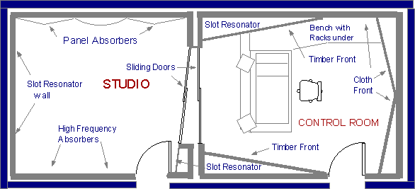

Du brauchst Komponenten und musst auf räumliche Akustik acht geben.
Solltest dich ausgiebig über jede einzelne Komponente informieren. Einen schönen gesammten Überblick gibt dir: http://www.saecollege.de/reference_material/index.html
Akustik:
Mit der Holzfirma im Rücken scheint dir da gerade im Bereich Akustik eine optimale Tür offen zu stehen.
Ich schlage vor die Räumlichkeit zu trennen, in Aufnahme + Abhöhren:
Dazu scheint mir folgender Link optimal als Vorstellungsgrundlage:
http://www.johnlsayers.com/Pages/Flying_Fox.htm
Bild:
Wichtig für die weitere Informierung sind Begriffe wie: Schallausbreitung, Schräge Wände, Absorption und Diffusion. Letztere beiden sind am wichtigsten.
