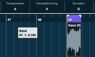

Da ist ein Mixdown, den ich ins Projekt reimportiert habe. Und jetzt will ich von dem Mixdown den Pitch ändern.
Hab's mal in den Sample Editor gezogen und da an "Coarse" rumgedreht, aber das verändert das Tempo, was ich nicht will.
Vari Audio sieht mir auch nach Melodyne aus und veranstaltet nur Käse, wenn ich da rummach (weil es keinen gesamten Mix, sondern nur einspurige Vocals oder so erwartet).
Ich will nur ein paar Halbtöne runter. :immerreindamit:
Danke!
Dafür gibt es den Transponieren-Button in der Infozeile. Wird sichtbar, wenn du das Audiofile anklickst. Da dann transponieren in Halbtonschritten oder nebendran feinjustieren.

Himmel! Easy! (Und embarrasing. Für mich)
Ich danke dir, mwa.
