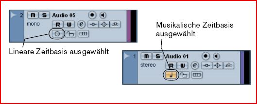

Kann man bei [g=539]Cubase[/g] LE das Tempo auf "musikalisch" einstellen?
Das hat wahrscheinlich mit der Zeitbasis zu tun.
VIELEN DANK! Problem gelöst!
