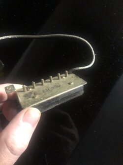

Hallo zusammen
ich habe einen alten Pickup bei dem an der Grundplatte ein Halter abgebrochen ist.
Kann man diese Platte austauschen oder habt ihr einen andere Idee?
Danke euch
Ich würde mir da aus Blech einen Winkel biegen, quasi ein eckiges, gerades Z. Dazu dann einen sehr starken Kleber, Epoxy o.ä.
Material gut anrauhen, entfetten und verkleben. Wird ganz sicher halten!
Wenn der Pickup dessen wert ist würde ich schon die Platte neu machen lassen.
Bei eBay vllt irgendwelche Schrott PUS schießen für den zehner und tauschen.
Kann ich das selber machen oder muss das ein Gitarrenbauer machen?
